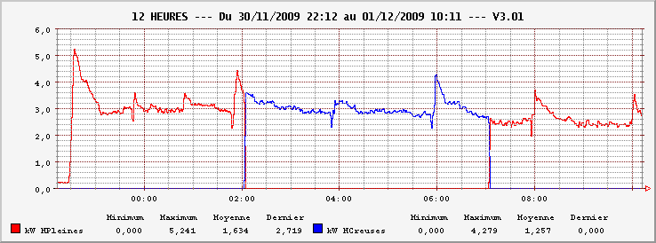

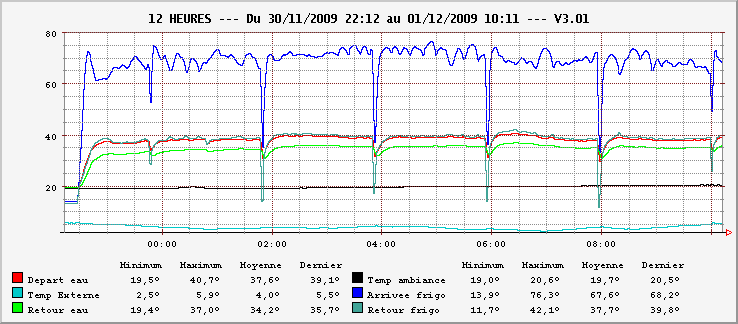

Voila les graphes de fonctionnement de ce type d'installation en régulation sur l'ambiance simple, on constate qu'il n'y a pas de court cycle, que la PAC régule sur ses paramètres internes (température de condensation comprise entre 49/52°C, température d'eau comprise entre 35/40°C) qui doivent être stable pour permettre de faire fonctionner la modulation de vitesse Inverter.
Si le PC utilisé à besoin d'une température d'eau inférieur au couple 35/40°C, il sera nécessaire d'avoir un découplage thermique (comme chez moi) ou sortir son fer à souder pour modifier l'impédance de la sonde de température retour liquide frigo pour abaisser la température de condensation interne de l'échangeur (comme certains d'entre nous l'ont réalisés)
Une PAC Inverter doit être régulée sur des durées de grandes amplitudes afin de respecter ses algorythmes internes, il ne faut pas la bousculer avec des variations trop rapides qu'elle n'apprécie pas du tout.
La température interne d'ambiance varie peu malgré que la consigne est modifiée de 1°C entre les HP et HC.

dans les graphiques, il est dommage de ne pas voir la consigne demandée. D'autre part, une bouteille de mélange de 30 litres est vraiment faible, il faudrait au moins 250 litres, sachant qu'il y a un circuit de radiateurs derrière. Ensuite, les régulations secondaires ne devraient pas être vraiment nécessaires, au moins pour vérifier déjà la stabilité du système primaire. Le simple réglage des vannes 3 voies, de manière fixe, devrait permettre d'avoir une répartition satisfaisante, la loi d'eau principale agissant globalement. Je suppose que les circulateurs fonctionnent aussi de façon permanente.
En tout cas, c'est une belle illustration des difficultés des asservissements, que beaucoup ne soupçonnent pas.
Quel système est utilisé ? Automate, PC, carte spécifique avec micro-contrôleur... ?
Ben_78
- Messages : 100
- Enregistré le : mer. janv. 05, 2011 6:34 pm
- Localisation : Ile de France
Regulation Inverter
Merci hd31,hd31 a écrit :Bonsoir,
Je suis bien conscient qu'une augmentation du volume d'eau me faciliterait la vie, mais je n'en ais pas la place.
Oui les circulateurs sont bien évidement toujours en fonctionnement.
Même en position bloquées des vannes 3 voies en position ouverte, ces instabilités sont présentes.
L'automate qui prend le controle du BUS est un Microcontroller dédié ATMEL avec interface électrique spécifique et sonde de mesure exterieure 1 wire, le tout fait maison.
Quelqu'un connaitrait il le principe de fonctionnement de la régulation Inverter sur le retour d'eau ? (son temps d'integration, les limites utilisées pour un hystérésis autour de la consigne, ..... la strategie de controle du detendeur et de la vitesse compresseur ?)
