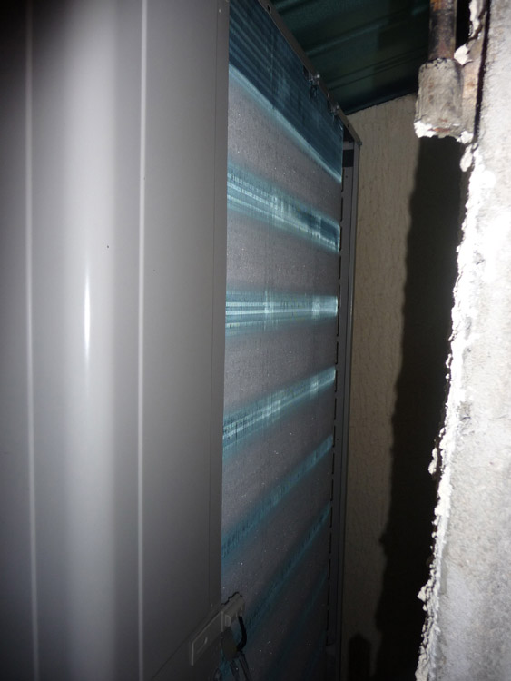

Voila, je viens de prendre une photo de ma PAC givrée. Le dernier dégivrage à eu lieu il y a un peu plus d'une heure.
En ce moment il fait -4° chez, il y a encore 20 cm de neige au sol, et l'air est bien humide.

Par période froide et humide j'ai mon UE qui est givrée comme Yvan et sur toute la surface.
shak-ran tu as une HT. Le mode dégivrage n'est peut-être pas identique à une BT, l'algorithme est peut-être différent c'est pourquoi ton UE n'est pas entièrement givrée.

Pour toi Donald2 qui a aussi une Altherma BT, le givrage est aussi intense en fin de cycle. Ma situation ne serait donc pas aussi particulière que çà. A la différence près que la tienne givre sur toute sa surface.
Sur la PAC HT de Shak-Ran, les zones moins givrées sont disposées très régulièrement. Ce qui n'est pas le cas chez moi.
Je ne crois pas que ce soit normal qu'il y ait des zones non givrées. Cela me semble vouloir dire qu'une partie de la batterie n'est pas utilisée !!!

Je vais voir pour prendre des photos. En début de cycles j'ai des parties non givrées.

Bon voici les photos:
La photo 1 représente la PAC en cours de cycle:
La photo 2 représente la PAC quasiment avant le dégivrage (à 5 ou 10 min près):
température ext moyenne au moment des photos: 0,6 C°
Humidité dans l'air: 95%

Ah oui Donald2, on peut constater que chez toi çà givre aussi fort que chez moi !!!
Mais sur toute la surface !!! Avec 2 zones qui givrent quand même plus tardivement.
Est ce que quelqu'un sait si l'évaporateur est divisé en plusieurs zones ?

Tout au début du cycle, plusieurs zones ne givrent pas tout de suite.
Là il y en a 2 car j'ai pris la photo tardivement quand même.

yvan a écrit :Est ce que quelqu'un sait si l'évaporateur est divisé en plusieurs zones ?
L'évaporateur n'est pas divisé en plusieurs zones mais alimenté par plusieurs capillaires.
Ces capillaires ayant des longueurs et des brasures différentes, la répartition du gaz n'est pas uniforme, ce qui provoque un début de givrage qui n'est pas uniforme.
Mais au final, c'est tout l'évaporateur qui est en glace.
À ce propos, Donald2, je ne suis pas certain que ce soit intéressant de laisser autant givrer la PAC. Quand je vois l'épaisse couche de glace qu'il y a sur ta PAC, je ne suis pas certain qu'il y est encore le moindre échange avec l'air extérieur. Et si échange il y a, il doit être terriblement diminué.
Mieux vaut dégivrer un peu plus souvent et travailler avec un évaporateur en moyenne plus clean. Au final, le COP est meilleur.
