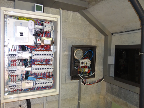

Les travaux du matin...entre autres !!
1°)Aujourd'hui connexion définitive de la ligne 380V à la PAC en laissant la protection MT ouverte....Je ne mets surtout pas le courant.
2°) J'ai installé mon Chacon sympa sur les phases et la PAC est prête à consommer....elle annonce 0 kw..normal !!
Je vous mets la photo de mon TGBT et des tableaux esclaves piscine :
On y voit ( tableau piscine) les deux câbles de liaison :
---> un pour la Filtration vers PAC , soit la demande calories,
---> et l'autre la demande inverse de PAC vers filtration en cas d'approche de gel à l'extérieur, dans le PVC , pour éviter de geler l'échangeur titane intérieur PAC

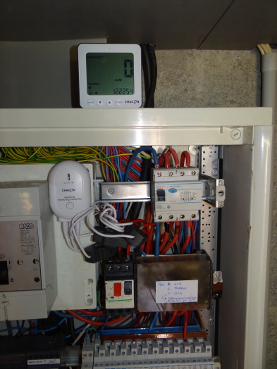

3°) J'ajoute un détail du "Chacon" avec émetteur intérieur tableau associé à ses 3 pinces amp. et le récepteur que l'on peut balader partout dans la maison et connecter par USB à un PC pour les suivis de consommation jour/sem./mois/année..

RC60
- Messages : 458
Je viens de regarder brièvement le site Chacon sans entrer dans les détails.
Par rapport a un compteur communicant , c'est équipement est plus intéressant ?
J'ai vu tout aussi brièvement sur le site SDEEC qu'il y avait des afficheurs pour chaque groupe d'informations ! Je vois 4 afficheurs sur ton armoire, quelle est la subtilité ? pourquoi pas un afficheur regroupant toutes les données de la pac ?

Chacon et thermostat
Bonsoir RC60,
1°) Je n'ai pas de compteur communicant au niveau EDF.
Il me fallait donc un TYWATT Tri , seul "bidule" que j'ai trouvé, encombrant au tableau, sans report de surveillance dans la maison , pas d'USB et le TRIPLE en prix
Le Chacon se trouve à 153 € et le Tywatt de 240 à 400€ !!
CQFD
2°) La PAC SDEEC que j'ai achetée est du style des années 90 " ÉLECTRO MECANIQUE" sans communication donc tous les afficheurs sont indépendants.
C'est un handicap ergonomique de télésurveillance et d'optimisation décentralisée par PC et un avantage, en cas de panne...On est loin des AlphaInnoctec ou autres contrôle à distance par le fournisseur.....mais on est maître chez soi !!
