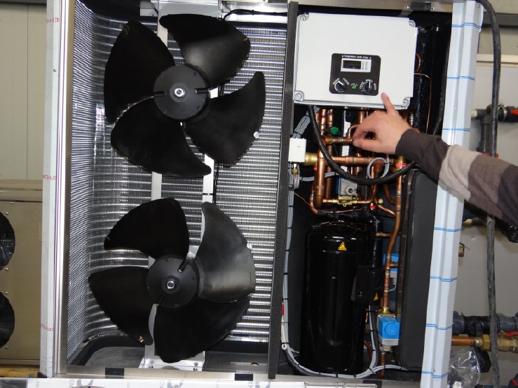

Photo de la PAC Ouverte
PAC traditionnelle "old fashion" sans automate , entièrement sur relayage.
Machine peu "communiquante"...pas question de belle interface déportée, de clefs Usb, de prises de contrôle à distance par WEB, mais on reste maître chez soi ??
Quelques paramètres en accès local dans le Chiller. ( heures de marche / alarmes pressions et 4 sondes de T°) ; Ce n'est pas une machine multiplexée comme nos voitures modernes depuis 10 ans ...Un bien ? Un mal....On verra .

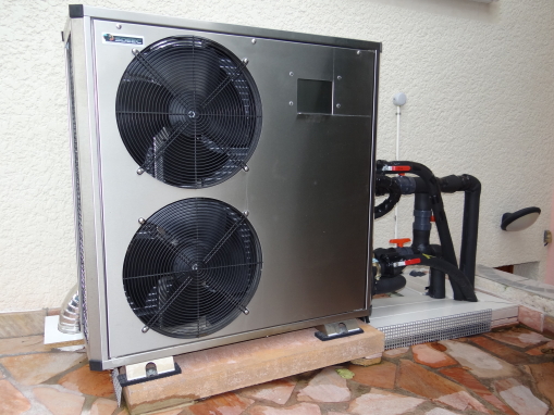

J'ai réalisé tous les travaux de pose (études de détail , génie civil, PVC nouveau circuit piscine, électricité fort et faible et mon voisin ex frigoriste en Suisse m'a fait toutes les soudures Cuivre)
Voilà la PAC à ce jour sur ses socles.
Perfectionnement avec grilles d'arrêt des feuilles, pour éviter de boucher le drain se trouvant sous les goulottes câbles et tuyaux.

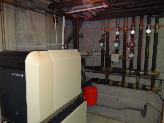

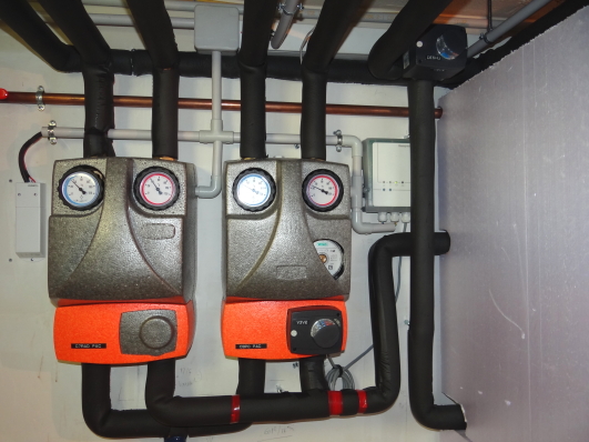

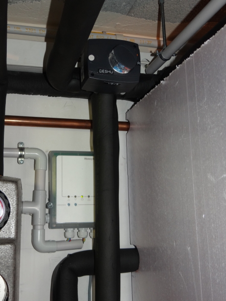

Voilà les deux stations de gestion des radiateurs et plancher chauffant.
Chacun a une commande RF. La V3V du PC est aussi gérée par le régulateur Honeywell.
On y voit aussi que j'ai un peu trop serré mes éléments, vers le ballon et que mon récepteur Rf de PC manque "un peu d'air" ...c'est certain !

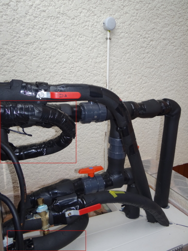

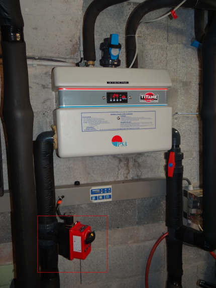

5.1°) MOV V2V Circuit piscine
Après le retour PAC pour changement de l' échangeur Titane tubulaire à faible COP , je me suis aperçu que le nouvel échangeur à plaques me faisait perdre 0,7 bars de delta_p et probablement plus de la moitié du débit de filtration ( 7 m3/h au lieu de 15/16 m3/h ).
La raison a été dans le design de cet échangeur choisi avec des sorties en 3/4 " au lieu de 1 , ce qui aurait été moins catastrophique , pour se raccorder au PVC de ø 50
De plus la PAC livrée un lundi, on m'a imposé le recâblage le mardi et la connectique PVC ayant totalement modifiée!!
J'ai du en urgence mettre deux coudes Cuivre sur chaque ligne PVC ( Aller et retour) ( des ennuis futurs avec Cu et Brome…!!), ce qui n'a rien arrangé !
Cette situation étant inacceptable pour la stérilisation du bassin,( taux de renouvellement trop faible).....
J'ai appelé SDEEC qui a botté en touche, en ne rapportant pas les paroles prononcées.
J'ai donc installé à ma charge une V2V qui commute sur l'ancien circuit quand la chauffe piscine est finie, afin de faire baisser le ∆P et augmenter le débit de filtration.
Heureusement , j'ai une pompe surdimensionnée et j'espère qu'elle tiendra cette surcharge de travail dans l'avenir.
Voilà une vanne qui vaut une fortune : elle peut atteindre 500 € HT seulement car le servo moteur se monte sur corps en PVC !!
Au-dessus de la vanne ancien échangeur tubulaire PSA connecté au primaire chaudière.
J'ai galéré un max pour la négocier presqu'à la moitié ! (-40% 280 €)
Les corps laiton sont bien moins chères !! (150 €)
Hypothèque à suivre : Tenue dans le temps du Cuivre et des raccords entre le PVC et le 304L Inox de l'échangeur à plaques ? Voir photo annexe 7.5

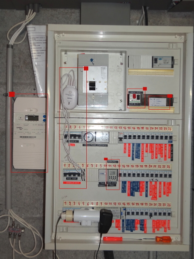

5.2°) Installation d'un compteur L&G Tri homologué EDF pour suivi PAC seule: il est visible sur la photo des boîtiers ci-dessus.
5.3°) Installation d'un deuxième L&G Tri pour suivre la consommation globale de la maison.
J'ai encadré les ajouts par rapport à l 'ancienne situation. Compteur énergie L&G magnéto-thermique PAC 380 sous le différentiel de tête, le repérage des phases R,S,T,/ l'horloge qui autorise la surchauffe en ECS sur le bain-marie.
J'ai passé mon Chacon , très mauvais en Tri pour surveiller le deuxième plus gros consommateur de la maison, soit le déshumidificateur de la Piscine ( PAC PSA)

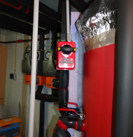

5.4°) MOV V2V anti thermo siphon sur circuit primaire PAC.
J'ai été très vite alarmé par la consommation excessive de kwh pour tenir le ballon en ECS en été. J'ai donc fait un essai de perte journalière en fermant toutes les E/S du ballon pour constater avec effarement que les pertes avec de l'eau à 50°C étaient de 7500 W par jour.
45 % étaient dues au siphonnage permanent du ballon vers la PAC et les 55% restants (déduits par essai vannes du Circulateur primaire fermées) dues à la mauvaise qualité de la mousse isolante alvéolée style "mousse polyéthylène basse qualité de matelas ".
Ceci est le double de la norme de vitesse d'abaissement de T° d'un ballon qualifié pour le solaire.
J'avais pourtant fait une lyre sur le retour à l'aspiration du circulateur avec + 80 cm de U soit 30 fois le diamètre.
Comme un idiot, je l'avais calorifugé sans réfléchir mais sa mise à l'air libre, comme sur le vase d'expansion ( là cela marche) n'y a rien fait et je me suis rendu compte que je siphonnais à grand débit par le retour à la PAC !!
Ceci m'a empêché d'installer un clapet anti siphon et j'ai donc du installé une autre V2V asservie à la marche du circulateur primaire, avec deuxième main au portefeuille, chez le même fournisseur d'instruments, mais pour moins cher.
Voilà la MOV V2V "Anti thermo-siphon" sur le circuit primaire de la PAC

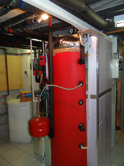

5.5°) Sur isolation du ballon
Troisième main au porte feuille pour calorifuger , comme j'ai le ballon avec un complexe multi couches alu peu performant, mais doublé de styrodur de 8 cm.
(Ce n'est pas fini !!)

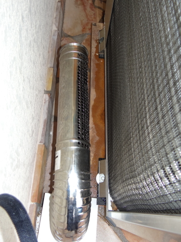

Il est très difficile de faire ce genre de boulot proprement ( fuites d'air et plage étanche) et c'est un gros regret de ce projet, entre autres…ballon sûrement bas de gamme italien ou espagnol avec mousse chinoise ??
Pour compenser, j'ai installé un ventilateur d'extraction, asservi au M/A PAC, sur l'air à 23°C de la chaufferie et je le recycle au pied de l'évaporateur ( CF photo en 7.2)....
Augmentation espérée ???? du COP et diminution de fréquence des dégivrages en hiver...
Des avis de spécialistes m'intéressent, car je ne voudrais pas que ce soit une "fausse bonne idée" ???
Reste à le calorifuger , hors ses trous !

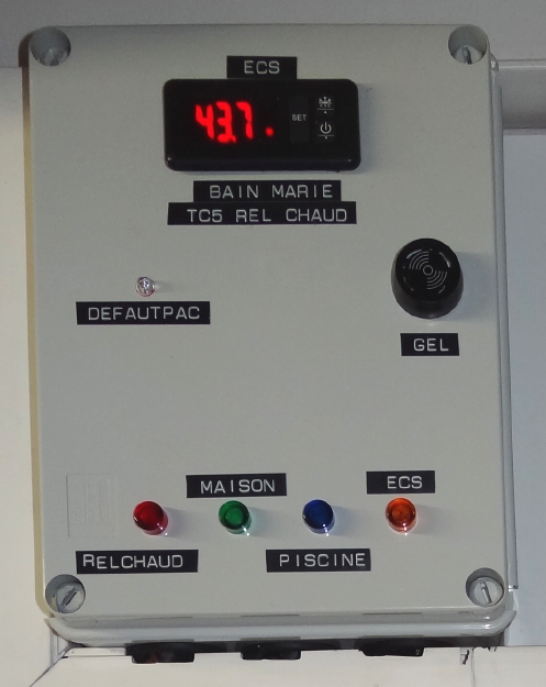

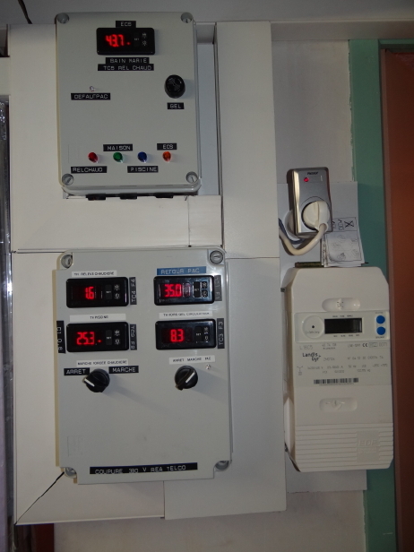

5.6°) Signalisations lumineuses des modes.
L'ergonomie du fournisseur étant spartiate, j'ai amélioré le contrôle avec
des témoins de couleur fonction des 6 modes de marche ( 4 lampes couleur, un buzzer, un M/A général et une led de report de PAC en défaut)

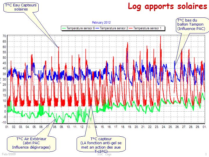

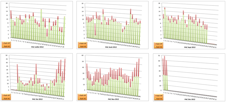

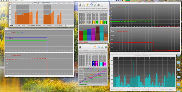

5.7°) Suivi des consommations électriques par orinateur.
J'ai acquis deux clefs USB chez nos amis d' ADTEK et je suis en temps réel sur mon MAC les consommations et marche arrêt de ma PAC grâce à Consowatts de P. Blaya.
Voilà une capture d'écran.
À gauche et milieu bas le module PAC :
Notez que par la conjugaison de l'inertie, de la filtration piscine en HC et le programme du PC j'arrive à "bourrer" la PAC au maxi en HC...C'est une capture de ce jour avec 0,9°C dehors et on peut compter le nombre de dégivrages , grâce au décrochages de puissance (6)
À droite et au milieu en haut: le suivi global maison.

7.1) Ancienne installation Chaudière
Avec ces 4 émetteurs de chaleur, elle monte la garde pour les très grands froids......T< -5/-7°C ??
À noter en encadré rouge le circulateur ancien qui fait circuler l'eau chaude à 75 °C sur la batterie ECH du déshu ou la relève partielle sur consigne de T° extérieure.
7.2) Détail recyclage air chaud perdu en chaufferie .
Devant la chaleur énorme perdue en chaufferie , j'ai installé un ventilateur d'extraction qui insuffle l'air aspiré au travers d'une clarinette bricolée par moi au bas de l''évaporateur.
À nouveau commentaires les bienvenus !
7.3) Nouveau ballon de 400l dont 150 en bain marie , pour préparation ECS.
Sur-isolation en cours de finition : difficile de faire du propre !!
Il est moins beau qu'à l'origine, mais il perd moins !
7.4) V3V qui fait la relève partielle
Dérivation du primaire chaudière vers deux E/S intermédiaires du ballon PAC, grâce au circulateur ancien du déshumidifcateur.
C'est une motorisée 3 points (+chère) au lieu d'être une TOR ( Pour ma poche aussi, invisible au devis original SDEEC)
7.5) Détail du manifold extérieur de la PAC: à revoir
Souligné en encadré rouge : isolé on devine le double retournement du PVC qui arrivait au 1/4 arrière du casing PAC et qui est passé au 1/4 avant après changement du titane tubulaire pour un plaque Inox.
Ce point sera revu l'année prochaine mais il faut refaire tout le manifold PVC et en profiter pour supprimer les coudes et le maximum de raccords cuivre...

Pour le solaire, oui, bien sûr je voudrai passer au solaire et c'est pour cela que j'ai investi dans ce ballon, même s'il est de mauvais qualité..
En effet, si je ne faisais pas du solaire à bas coût ( beaucoup de brouillard à Évian , on n'est pas à Toulouse) cela serait une erreur stratégique d'avoir 400l à cette T° plutôt que de marcher en flux plus tendu sur la production de la PAC, avec de telles déperditions !
oui, c'est très bien déjà ce ballon et à 1ere vue, il ne manque que les capteurs ( + peut etre une regulation solaire). Je comprends qu'il suffit d'alimenter l'echangeur du ballon solaire, ensuite les circuits avec V3V vont distribuer l'energie en fonction....
De mes retours sur le solaire je peux dire( que même si on est sur-dimensionné en capteurs) qu'il ne fait pas trop compter ( même à Toulouse)sur des apport solaires en Nov, Dec et Janv.
Donc il faut donc dimensionner les capteurs au minimum pour l'ECS et la piscine. Je te conseillerai des capteurs à tubes ( type Kmax ou Atmos) qui sont simples à installer et maintenir ( voir ici : http://www.bysun.fr/)
Avec 2 panneaux de 18 tubes( cout 1jk€) ça couvre l'ECS sur plus de 6 mois. Si tu as la place, avec 2 panneaux de plus ca chauffe vraiment en été! J'ai fait une installation en terrasse, (ce qui est facible et faisable soi-meme et modulaire--en plus pas besoin de grimper sur le toit pour la maintenance)
Une régulation solaire ( circulateur inclus) avec fonctions anti-gel et logs sur carte SD. coute moins de 300€ ( il est possible d'avoir une regul seule à moins de 100€ sur ebay)
Le systeme ATMOS me parait intéréssant car il permet de faire une installe indépendante du courant EDF ( vidange auto si conditions de gel ou surchauffe) Mais je crois que pour fonctionner les capteurs doivent etre à une altitude supérieure au ballon
Pour info voici un relevé de février 2012- On a eu un peu d'apport solaire, alors que en janvier rien du tout!
Je ne peux malheureusement condensre ce type de lofgs sur un an, mais mois/mois ils montrent les journées où j'ai eu des apports solaires ( T capteur > à 35°)
Mon problème essentiel réside dans les automatismes de commutation sur le solaire pour la piscine qui doit quitter le "plaques PAC", pour venir sur le TIT par l'ancien échangeur tubulaire lié à la chaudière...
De plus ce tubulaire est fait pour 75 °c au primaire !! Penses-tu que je puisse monter tout le ballon à cette T° ??
Là j'ai pas tout compris, un petit schema devrait clarifier. Moi je comprends qu'il suffit de raccorder le circuit capteurs à un des echangeurs du ballon. Ensuite la regul solaire va règler le débit d'eau en fonction des performances de l'échangeur.
Chez moi la T°C capteur monte en été à 70-90°, car je charge le ballon ECS au maxi, avant de passer sur la piscine. Evidemment en inter saison, le ballon ne se c harge qu'à 40-55°C
Enfin plein d'interrogations pour moi à ce stade.Il ne faut pas que je me retrouve avec une usine à gaz, car j''en ai déjà une bien belle !!
d'apres l'installation en place, ce n'est pas une regulation de plus ( la solaire) qui devrait t'effrayer.

1°) SUIVI PAC
nappe phreatique a écrit :Salut Alkhasar
Après, il serait surement judicieux d'analyser le fonctionnement sur une bonne période (une année complète) pour se faire une bonne idée des modifications a apporter.
Je suis d'accord avec toi et ma PAC est déjà sous EXCEL pour ses suivis conso et quasiment depuis le début.
Voilà les graphes de suivi PAC....j'ai les mêmes pour la totalité de la maison.
Pour l'instant je suis assez bien la modélisation globale (thermique et géographique, calée sur 10 ans de mes consommations) que j'avais faite, sauf que la PAC est moins performante qu'espéré et qu'elle consomme 15 à 20 % de plus en été sur l'échangeur pisicine / à ce qui a été vendu...Cela sûrement de la même eau avec l'échangeur ECS/maison , qui est moins performant.
Ainsi , j'obtiens Conso en Kwh :
* Juillet: Prévue : 250 Obtenue : 337
* Aout : Prévue : 240 Obtenue : 349
* Sept: Prévue : 330 Obtenu e: 299
* Octobre: Prévue : 656 Obtenue: 626
* Novembre: Prévue : 1188 Obtenue : 1089
Total 5 1er mois Prévue : 2664 Obtenue : 2700
ce qui est trop beau et ne durera pas !!
En effet pour l'instant je ne ne peux caler les DJU théorque du modèle avec la T° ext moyenne réelle qui n'est pas enregistrée à ce jour dans mon MAC !
Donc tout çà est un peu de la chance et du hasard !
La prévision pour Décembre se situe à 1410 kwh pour 3,4°C ext de moyenne !
Depuis samedi il fait plutôt entre 0°C de moyenne et cela givre dur comme tu le dis et prévu
Si j'extrapole les 7 derniers jours comme image de décembre je tomberai à 1850 kwh sur le mois et le modèle donne si 0°C de moyenne 1620 !! Ma PAC est donc sous-dimensionnée sûrement de 15 à 20 % par aux performances vendues...et le brouillard froid cogne dur !!
Sur les bases ci-dessus le premier semestre serait à 4550 kwh et sachant que le deuxième semestre pèse 55% du total annuel....
La consommation annuelle serait de l'ordre de 10.000 kwh au lieu de 37/38 000
soit un COP de 3,8 sur l'année, loin de ce que l'on m'a vendu...mais affaire à suivre

Je suis d'accord , mais sans référence sur le sujet.
De plus Consowatts me les loupe si on commence par un dégivrage car je ne vois plus le drop vers le bas ! Donc j'ai du mal à les compter
Ma PAC fait les dégivrages en 5 minutes à mi-puissance environ et ce jour elle va en faire un douzaine et c'est un jour bien pourri . Cela me ferait à priori
12x5 = 60 minutes ...soit 4 kwh sur la journée sur une cons totale de 60 soit 7 %
Est-ce prohibitif ???
Tu ne me dis rien pour l'idée de clarinette avec recyclage de l'air surchauffé de ma chaufferie ???? Est-ce une bonne idée ?
Peut être que je fausse la sonde dégivrage en réchauffant le bas de l'évaporateur et que toute la surface supérieure a un mauvais rendement ??
On croit gagner et on perd ??
Comment peut-on optimiser les dégivrages ?????
N'est-ce pas fatal le % HR de l'air ??
J'arrive à -7/8°C entre l'ambiance et le T° évap ...Normal je n'en sais rien ??
Pour le solaire , d'accord , il faut bricoler et investir peu, mais avec une piscine intérieure cela vaut le coup de s'y pencher
Merci d'avance pour tes réponses et commentaires
Amicalement

Alkhasar a écrit : Je suis d'accord avec toi et ma PAC est déjà sous EXCEL pour ses suivis conso et quasiment depuis le début.
Salut Al,
Merci pour les compliments, je vais rougir :oops:
Tes graphs sont trop petits, et peu lisibles : en plus grand ce sera mieux.
