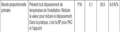

l'hystérésis à 1ère vue c'est plutôt P16 pour pilotage pac

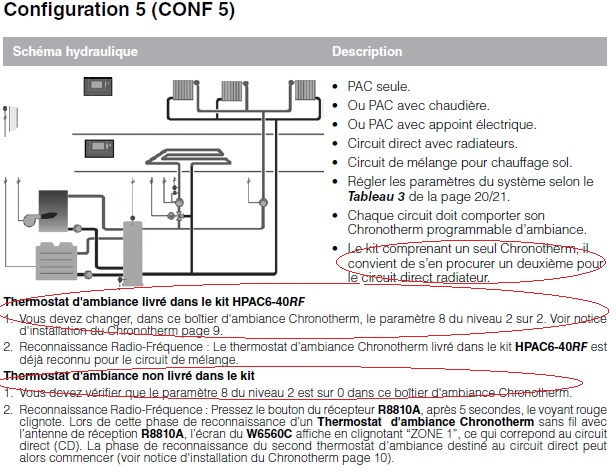

Sur regul honeywell c'est la conf 5 qui est paramétree si besoin je peux faire un relevé des valeurs
Pour l'hystérisis aujourd'hui P16 est par défaut à 6 il faut que je l'augmente ?

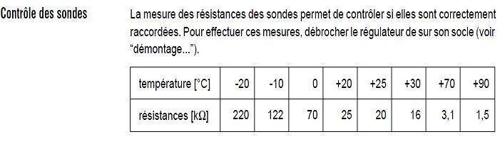

verif sondes: sondes déconnectées, leur valeur doit être 20000 Ohm dans une ambiance de 25°

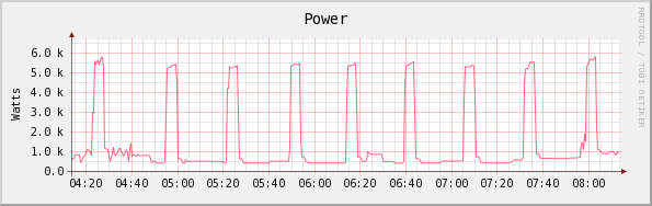

temps ON 5 min / temps OFF 20 min ; c'est pas non plus catastrophique

hystérésis régul Honeywell plus grand mais à priori il est à la valeur par défaut de 6°, c'est le P16, et c'est déjà "élevé" je trouve

une autre manière de tester sonde BT ; déconnectée du régul bornier (1,2)Td et (13,14)Tr et on mesure résistance avec ohmmètre et on vérifie avec cette table (succincte)

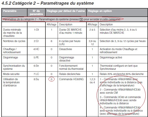

je viens de lire doc du thermostat d'ambiance CM927 et vient de voir 2 paras qui me posent souci
dans la catégorie 2, c'est 1-Ot temps minimun de marche et 2-Cr nb de cycle fct
est-ce que des fois c'est pas ce thermostat qui est maître sur toute la régul?
avec un temps mini de 4 min et un nb de cycles réglé à 3 (3,6,9,12 possible)
vérifier alors le para 6-Sn qui je pense devrait être à 0
si c'est pas le cas , le modifier de 1 --> 0 pour faire un essai et voir si les cycles On/Off pac sont identiques à ceux enregistrés
en fonction du résultat , penser à revenir à la "bonne config" sur thermostat d'ambiance

J'ai 2 thermostats type honeywell cm927, un qui pilote le circuit radiateur via température d'ambiance (parametre 8:Su =2 ) et un autre qui pilote le PC sans température d'ambiance (paramètre 8:Su = 1). Aucun des deux n'a de paramètre 1:Ot et 2:Cr ou 6:Sn dans la catégorie 2. Par contre une bande proportionnelle par défaut à 1.5, paramètre 13:Pb ,est ce que cela prend le pas sur le paramètre P17 à 6 ?

surpris car config CM927 ne semble pas conforme à la doc que j'ai lu
je pense que tu as compris que CM qu'on voit apparaître ,c'est pour circuit mélangé pcbt
merci de préciser sur quelle doc on peut s'appuyer

Oups je me suis trompé le paramètre 8:Su est bien à 0 pour le circuit radiateur, et à 1 pour le pcbt pas moyen de le configurer à 2. Pour ce paramètre seules les valeurs 0 et 1 sont disponibles, le problème pourrait il venir de la ?. C'est bien la doc que j'ai aussi pour mes chronotherm. Merci pour le lien pour les sondes

besoin de confirmation:
Thermostat zone pcbt: CMS 927B1023 para 2-8:Su = 1 (doc=2)
Thermostat zone rad: CM 927 RF para 2-8:Su = 0
je ne sais pas l'importance que peut avoir ce paramètre car doc est plutôt peu explicite
plus je relis manuels de cette régul et moins je comprends:
avec config 5 tu as 1 circuit mélangé (pcbt) et 1 circuit direct (rad) ;
le 1er est régulé par loi d'H2O mais qu'en est ' il du 2ième
comment est gérée la T° du primaire (T°d sur BT) % T°ext :
est-ce aussi une loi H2O ?
où la régler ?
est-elle décalée % loi H2O pcbt?
ou est ce tout simplement une régulation de la T° primaire (donc pac) par le thermostat d'ambiance de la zone rad
plein de questions pour lesquelles je n'ai pas encore trouvé la réponse dans la doc qui est peu explicite
si le thermostat d'ambiance de la zone Rad déclenche le fonctionnement pac, alors son para 13:Pb =1.5 peut avoir une importance (ç'est équivalent en gros pour la pac à un hystérésis de 1.5)
un essai avec Pb=3 pourrait modifier dans le bon sens les cycles on/off
a plus

Je confirme les paramètres. Mais à priori les thermostats ont plus l'air d'être des modèles 727 plutôt que 927(en tout cas c'est ce que me dit le mode de diagnostic). Pour autant selon les qq docs que j'ai trouvé sur ce modèle cela n'explique pas le manque de certains paramètres.
Je vais essayer d'appeler Honeywell demain.
Et je suis encore plus perplexe que toi sur qui regule quoi et comment ...

je reviens,après lecture doc Carel , sur les relevés ci-dessous
c'est elle qui sert,entre autres, au déclenchement des dégivrages et d'après ce que j'ai pu lire ,c'est plus fiable que la mesure de T°évapo (comme sur Technibel) et identique au différentiel (T°ext,T° sortie évapo) (comme kit Georges32 ou Amzair)
bien-sûr il faut que ce soit bien paramétré !
la 3ième doit bien être la T°ext car Carel gère aussi une loi H2O
tu peux avoir confirmation en rentrant dans paramétrage du régul (avec mot de passe donné dans doc Carel)
Ta pac avec ce couple (Carel + sondes pac) semble être pas mal du tout, hors le fait d'être une HT 65° pour un pcbt (maxi 35°) même si tu as réseau rad (avec maxi à peut-être 50°?? )
mais bon c'est pas toi qui a choisit ce modèle
pardon pour cette digression par rapport au sujet qui te préoccupe en ce moment et qui concerne la régul Honeywell
donc 4 ième colonne est une équivalence en tension à la pression du FF dans évapo ;anjji a écrit : ... je lis les valeurs sur les sondes :
43.9 50.3. 15.3. 4.7
44.2. 50.4. 15.2. 4.7
45.1. 51.3. 15.3. 4.7
45.8. 51.9. 15.3. 4.7
Je pense Que la première est le retour la deuxième le départ la troisième pour l'extérieure et la dernière aucune idée.

Plutôt rassurant de savoir que la Configuration de la pac est pas mal ...
Je l'ai ouvert tout à l'heure pour regarder les branchements et je confirme que ID5 est branché vers l'entrée de mon régulateur.
Ce qui me chagrine est la régularité des cycles de ma pac, par exemple ce soir depuis 18h elle se déclenche toutes les 15 minutes pendant 5 minutes, comme si elle suivait une loi mathématique ....faudrait que j'arrive à récupérer automatiquement les valeurs du régulateur pour essayer de comprendre comment la pac se déclenche....mais ça je ne sais pas comment faire, si vous avez une idée ?
Sinon pour info tout à l'heure avant que ma pac ne déclenche un cycle j'avais un delta T négatif Au niveau du BT (31 au départ et 32 au retour )!!!
Cdlt
Anjji
