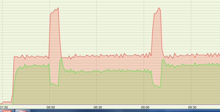

chute du cop suite baisse du delta T (maudit dégivrage)
- nappe phreatique
- Messages : 2383
- Localisation : 63
Salut Pascal,
Ne pas confondre cause et conséquence !
Dans ton cas, le deltaT baisse apres le dégivrage, comme le COP, car, pour une raison que j'ignore, la PAC restitue moins de calories pour une même conso elec du compresseur, ainsi, COP ET deltaT baissent.
Pour moi, il y a un pb sur le circuit frigo, peut etre au niveau de l’électrovanne, comme le suggère Alain, peut être au niveau du détendeur, je ne sais pas... Seul un frigoriste confirmé pourrait t'apporter la réponse, en voyant sur place de quoi il en retourne.
Toi qui est connu comme le loup blanc chez Dimplex, fait leur remonter l'info et essaye de faire déplacer un techno Dimplex confirmé
Sinon, toutes choses égales par ailleurs, il est toujours préférable d'avoir un petit deltaT, mais grâce à un gros débit, et non pas à cause de l'indigence de la puissance restituée par la PAC !
- Messages : 4951
salut francoisnappe phreatique a écrit : Toi qui est connu comme le loup blanc chez Dimplex, fait leur remonter l'info et essaye de faire déplacer un techno Dimplex confirmé
oui, enfin leur reconnaissance a ses limites (financières)!
j'ai envoyé mes courbes au service technique dimplex et j’attends le retour (un peu long)!
en parallèle, j'ai envoyé mes remarques ainsi que mes courbes auprès du frigoriste agréé dimplex sur ma région et j’attends aussi son analyse avant une éventuelle intervention.
je lui ai fait aussi part de ma constatation concernant l'équilibre qu'avait ma pac auparavant, cad un maintien de la température sortie de pac pour 0° ext avec 1 seul compresseur et aujourd'hui ce seuil n'est que de 3~4°, en dessous, besoin du soutien du 2ème compresseur, ce qui pourrait augurer d'un manque de charge R290.

Sauf qu'ils doivent bien avoir conscience qu'il est plus que de leur intérêt de faire en sorte que toi, le "Mr Dimplex" sur Chaleurterre, et un des pilier du seul forum francophone qui compte pour les PAC, ait une bécane qui fonctionne parfaitement, et que en cas de soucis (ça peut toujours arriver), ils soient capables de régler le pb (compétence du suivi)dbercy a écrit : oui, enfin leur reconnaissance a ses limites (financières)!
Affaire à suivre, mais je serai tres étonné qu'ils ne réagissent pas assez vite.j'ai envoyé mes courbes au service technique dimplex et j’attends le retour (un peu long)!

alain, s'en parler de normes, je me suis juste comparé aux relevés de ctout au même instant, avec la même pac, avec une température de retour équivalente et une tempé ext similaire (nous sommes tous les 2 dans le 78 ) et mon constat est sans appel:
avec un delta T de 10°, son cop est bien meilleur qu'avec mon pov delta T de 4°!
1 point nous sépare!

Re Pascal :
Ta PAC a indubitablement un soucis sur le circuit frigo, car sa puissance restituée est impactée après le dégivrage, du coup COP et deltaT fléchissent. Et apres un autre cycle de dégivrage, tu peux retrouver de bonnes conditions.
C'est une "panne", ou plutôt un "état de fonctionnement" intermittent, visiblement lié au dégivrage, donc possiblement un soucis de débit sur le circuit FF.
La comparaison avec la PAC de Ctout n'a pas tellement d’intérêt dans ce cas, et lier ton pb au fait que ton deltaT est inferieur a celui de ctout, pour un COP inferieur n'est pas vraiment pertinent car les exemple ne sont que peu comparables.
Ta PAC a un pb sur le circuit frigo !

Bonjourdbercy a écrit :avec un delta T de 10°, son cop est bien meilleur qu'avec mon pov delta T de 4°!
Nappe a peut être raison, pour mieux comprendre le fonctionnement de ta PAC, il serait peut être judicieux de faire la mesure de l'entrée et sortie échangeur sur la partie Gaz frigo, cela donnera une meilleure vision du fonctionnement de ton ou tes compresseurs.

c'est une bonne idée!!ummolae a écrit : Nappe a peut être raison, pour mieux comprendre le fonctionnement de ta PAC, il serait peut être judicieux de faire la mesure de l'entrée et sortie échangeur sur la partie Gaz frigo, cela donnera une meilleure vision du fonctionnement de ton ou tes compresseurs.
j'ai 2 sondes ext qui pourraient servir (temp air sortie et sonde dégivrage) et faire l'affaire!
reste juste à trouver l'emplacement exact ou les placer à l'intérieur de ma pac, d'autant qu'il y a 2 compresseurs.
peut être avec l'aide de quelques photos et votre aide je pourrais localiser les emplacements!

Oui, tu parais bien raccordé, par contre ta température d'entrée me semble bien faible avec du R290 sur une TOR , cela devrait monter au mini vers 70/75 °C, là, tu montes péniblement à 52°C.dbercy a écrit :suis-je bien sur le départ et retour gaz avec un départ max à 53° et un delta t de 27°?
Pourrais tu faire une mesure avec le compresseur 1 et ensuite le 2, si possible ? et les 2 ensembles ?
