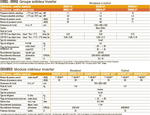

MHz a écrit :Veux-tu une PAC bibloc?
oui le choix se portera surement sur un des deux modèles ci-dessous :
ou
La puissance de la PAC à -7°C devrait être suffisante.
Reste à établir des devis pour la fourniture et pose d'une de ces deux machines :cry: :)

finalement l'installation sera une Hitachi S80, le tout pour moins de 12k€ (fournit,posé) financé par un eco pret PTZ à taux 0%.
merci à tous
