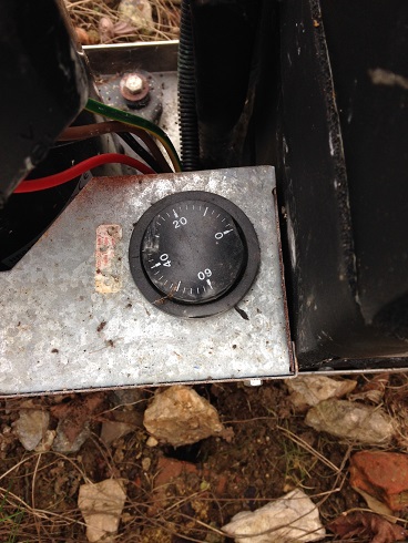

Bon, on ne peut pas dire que la doc contiennent beaucoup d'infos sur le réglage de la PAC.
C'est simple, il n'y a rien.
J'imagine donc que tout se règle sur l'Aquastat.
As-tu des réglages sur celui-ci ? Un vis ? Un potentiomètre ?
Si oui, tu dois pouvoir augmenter l'hystérésis en tournant dans un sens… ou dans l'autre.
sierrabravo
- Messages : 20
- Enregistré le : ven. nov. 01, 2013 9:04 pm
Sur l'aquastat il n'y a que la mollette avec les températures graduées.je regarderai demain dessus je ferai une photo et je la mettrai sur le forum. Et qu'est ce qui fait que mon ballon perde si rapidement ses calories même quand les circulateurs des planchers tourne pas. Y a t'il un problème possible sur l'aquastat?

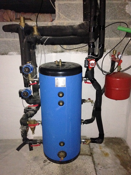

Alors j'ai un ballon tampon bleu somatherm de contenance 140L. Oui le circulateur entre la pac et le bt tourne continuellement et pour info mon aquastat se trouve dans le jardin avec le compresseur.
Je vais aller enlever le capot et envoyer des photos. Encore merci à toi Vincent de prendre de ton temps pour mon problème.

- Messages : 3923
Hello,
SI je comprends bien, sur le BT :
à gauche
- Circulateur Bleu sur le piquage 1 (haut) du BT : Départ Circuit 1 (radiateurs ?)
- Circulateur Bleu sur le piquage 2 BT : Départ Circuit 2 (PC ?)
- Retour du circuit 2 (PC) avec filtre à tamis sur le piquage 3
- Retour du circuit 1
à droite
- Départ et retour PAC avec circulateur rouge
- Piquage pour VE
- un robinet de purge très intelligemment placé en hauteur
Sur la PAC, un thermostat qui, j'imagine, fonctionne en consigne TOR sur la T° de retour, ce qui induit que le circulateur de la PAC (le rouge) fonctionne en permanence.
À la vu de ces éléments je penche encore plus pour un problème de déperditions entre le BT et la PAC.
La liaison PAC <> BT est-elle longue ?
Mal ou plus isolée ?
Les 2 à la fois ?
Avec deux thermomètre que tu auras préalablement étalonnés ou dont tu auras relevé les écarts types, il serait intéressant de mesurer le delta entre, non pas le retour et l'aller mais uniquement entre chaque bout du tuyaux.
Mesure à quelle T° par l'eau de ton BT et à quelle T° elle arrive à l'entrée de l'échangeur de la PAC.
Voir si tu chauffe ton jardin ou pas
à gauche
à droite
- Piquage pour VE
Les 2 à la fois ?

plusieurs chose me dérange :
1- il n'y a pas de boitier de régulation (autre que l'aquastat en question) ???
2-Pour moi c'est un aquastat de sécurité (coupure de la PAC si le départ est trop chaud) Réguler comme cela est un peu archaïque.
3- si cet aquastat est le seul système de régulation ... il doit être monter sur le retour d'eau de ton groupe exter. Pour être plus stabe en température.
4- Si le circulateur de la PAC est le rouge alors le filtre est monté a l'envers.
5- Avoir un DT de 12 ° sur le plancher chauffant n'est pas normal sauf si au moment des mesure la PAC fait le yoyo "ON / OFF" la mesure serai compréhensible mais anormal malgré tout.
6- quel sont les puissance de tes circulateurs ??? en watt + vitesse associés
7- tu n'as pas de bouteille de stockage de fluide frigo ce qui fortement conseillé avec un détendeur thermostatique. Ca marche quand même mais les court cycles sont vraiment a éviter au vue de la conception de cette PAC.
Bilan perso ( difficile a affirmer sans confirmation par des mesures ) :
- l'échangeur a plaque probablement bouché par les boues ----> DT de 10 à 15°c (au lieu de 5) entre départ et retour PAC ce qui provoque la coupure du compresseur a la consigne régler par l'aquastat.
- Dès que la tuyauterie refroidi ça repart et ainsi de suite .... (très mauvais pour le compresseur !!!
Si mes hypothèse ce vérifie il fut faire un désembouage complet de l'installation et surtout s'assurer d'une circulation correct sur l' échangeur a plaque qui ce trouve près du compresseur. ----> avoir un DT de 5° à 7° (max) entre entée / sortie en fonctionnement.
Si je pouvais poser mes mains sur les tuyauterie je te trouverai la panne en 5 min.
a+
a+

Bonsoir Vincent alors ton descriptif est exact sauf que j'ai 2 planchers chauffant recommandé et étage. Le robinet à droite est un robinet de remplissage du ballon. Pour ce qui est de la longueur oui je dois avoir quelque chose comme 12 m. Il me semble bien isolé je v tenter effectivement une mesure de température entre le départ échangeur et le ballon.
J'ai fait quelques mesures entre le départ au Pc et le retour et j'ai presque 12 degrés est ce beaucoup? Je demande 19 degrés à l'étage et 21 en bas.
Quel intérêt à laisser le cirçulateur en fonctionnement en permanence vers le compresseur?
