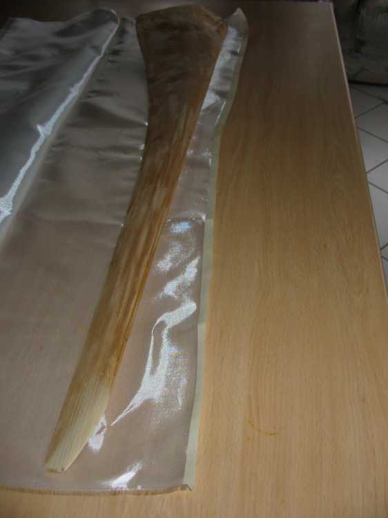

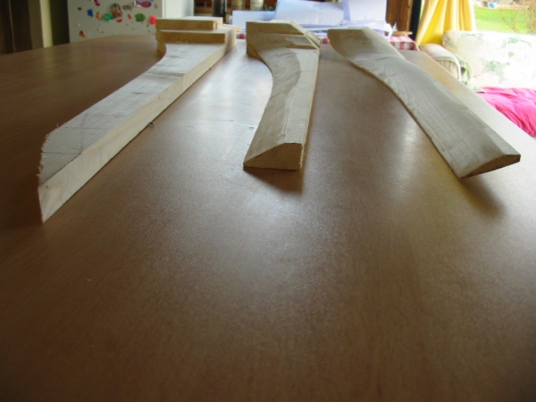

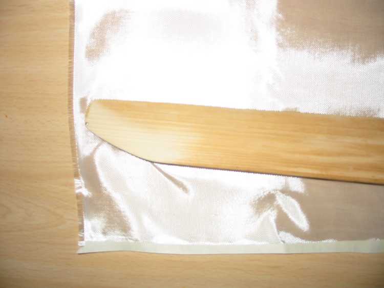

Pour augmenter la puissance d'une éolienne , dans les mêmes conditions de vent , il faut augmenter le diamètre du rotor . La contrepartie c'est souvent une vitesse de rotation plus faible , mais dans le cas de l'eolienne présentée , on passerai d'un rotor 5 pales à un rotor 3 pales .
Le rotor que j'ai fabriqué a été conçu avec ce principe , mais je n'ai pas encore pris le temps de faire des mesures comparatives . Je me concentre pour l'instant sur l'aérodynamique des pales . La prochaine étape consistera à recouvrir le bois d'un tissus de verre 86g/m2 + résine epoxy .
A vrai dire , ce projet est passé un peu au second plan , mais je vais essayer de le faire avancer dès que j'ai quelques congés .
Voici quelques photos de la réalisation .

Suite

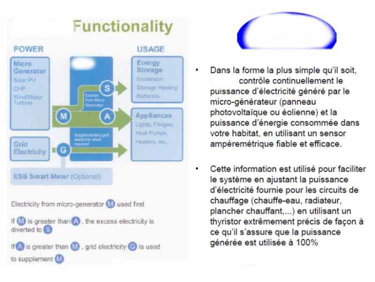

Bonsoir à tous les mordus d'éoliennes ... et les autres ( qui vont le devenir )
En pièce jointe un extrait d'une documentation que j'ai reçue pour information
Je ne cherche pas à en faire la publicité mais le principe de fonctionnement me parait très intéressant et c'est pourquoi je vous montre la page qui parle du principe de l'onduleur réseau avec circuit de "decharge " positive en cas de sur-production . Ce système est adapté pour le photovoltaique et les générateurs type éolienne . Dans le cas ou la production dépasse la consommation , le contrôleur utilise la puissance dans un consommateur utile , plutôt que de le laisser "filer" dans le réseau . Je pense que l'évolution de l'installation de MAMO vers ce type de fonctionnement est possible avec un automate programmé .
Le plus difficile doit être de mesurer avec assez de précision la production et la consommation pour équilibrer le tout .

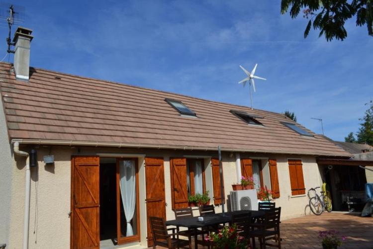

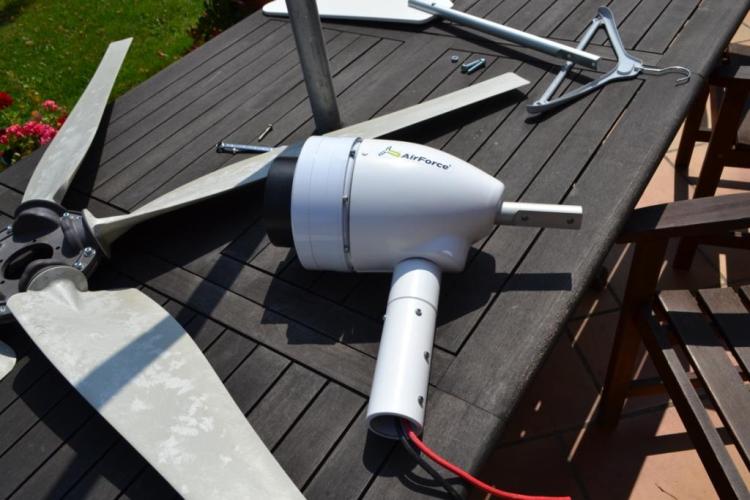

Je me permet de relancer ce post, qui ma aider dans mon installation et donc peux être apporter aussi ma modeste contribution.
Merci a MAMO et LOOPING2 pour leurs info,

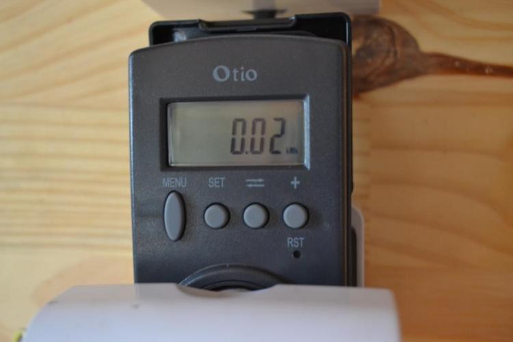

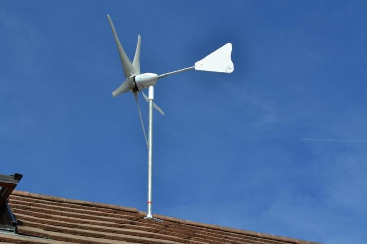

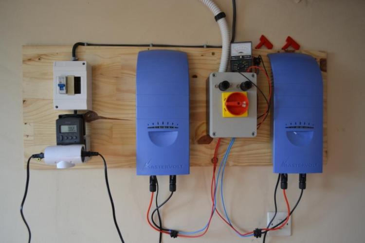

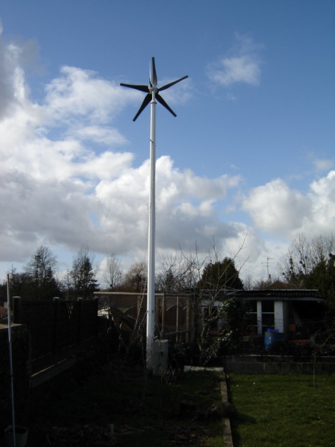

Mon installation, une éolienne FUTURENERGY avec sa génératrice 48V 1Kw et ses deux onduleurs Mastervolt500, et bien sur le switch qui permet l'isolation de la génératrice et surtout le freinage et blocage de l'éolienne en cas de fort vent.
Une prise secteur de contrôle de consommation électrique, (mais faut la démonter et inverser les fils IN/OUT pour avoir la lecteur de production électrique dans le sens onduleur --> secteur AC mais pas très sensible la lecture avoir !!)
Bon VENT
A votre dispo pour tout renseignements

Salut Guy ,
Bravo pour cette installation soignée et merci pour les photos .

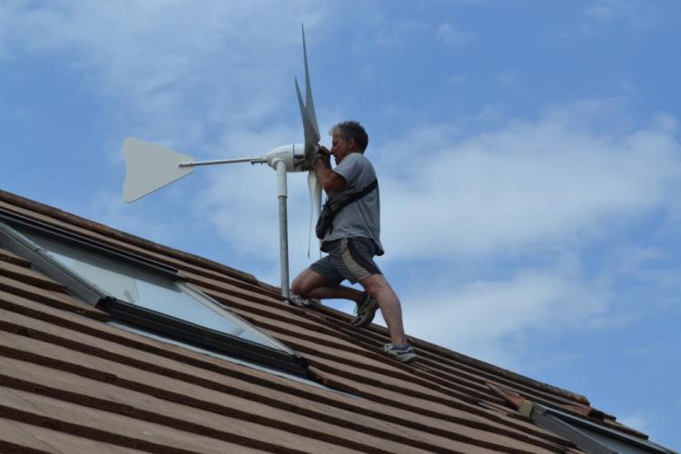

Je ne pense pas me tromper si je te dis que ton éolienne est encore trop basse , simplement à cause de la toiture qui engendre des turbulences .

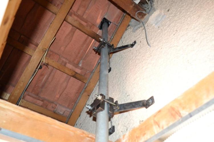

Ton mât est fixé sur le pignon à plusieurs endroits , mais si le tube doit plier , il le fera au raz de la dernière fixation , là ou le moment fléchissant est maximum .
Il faut peut-être tenter de remonter le mât , ne serait-ce que pour comparer les performances un jour ou le vent souffle régulièrement ( mais pas trop fort )
Tu peux éviter le fléchissement du tube en plaçant des haubans sous le niveau du point bas de l'hélice .
Le plus simple pour estimer la production injectée , c'est dans un premier temps de mesurer la tension DC à l'entrée des onduleurs .
De mémoire , la courbe de puissance est linéaire à partir de 35V ->120 V .
Par exemple , à 77.5V tu es à 50% de la puissance de l'onduleur .

ok Merci Gérald pour tes infos,
effectivement la Hauteur de l'éolienne me semble aussi un peux juste, mais j'ai pris en compte le fait que l'éolienne se trouve a deux mètres de la dernière bride de fixation, j'ai utiliser du 47x49 tube de chauffagiste, c'est du solide, mais j'ai bien peur que certaines rafales de vent me plient le mât !! donc j'ose pas monter plus et puis il me reste que 50cm de plus donc !!
quand a haubanage c'est la meilleure des solutions pour éviter tout prob sur le mât mais voila les point d'encrage ?? sur toiture en fermettes ?? et puis là je crois que Madame si en plus je mets des haubans ouf .. No COMMENT
donc je préfère garder une hauteur 1.5m au dessus de toiture, me semble le plus prudent !!

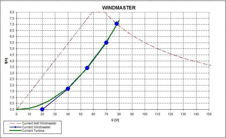

effectivement j'ai régler ma courbe de puissance de mon onduleur "Winmaster 500"
en conséquence de la courbe de la génératrice 48V mais sa tension max est de 56.6V
je te joins les deux courbes dont j'ai utiliser..

Tu peux paramétrer ton Mastervolt pour que la puissance injectée débute dés 20 V , ou moins ?
Si c'est le cas c'est intéressant car l'éolienne n'a pas besoin de monter trop en régime pour commencer à produire quelquechose .

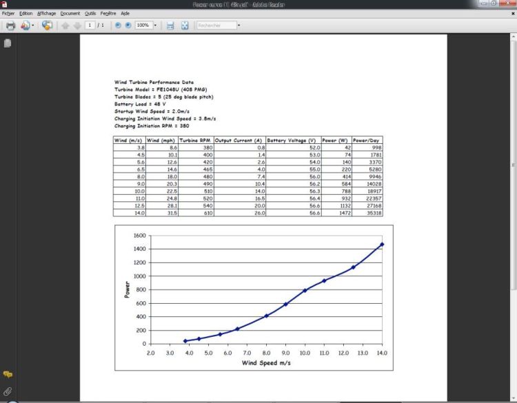

Les courbes de puissance fournies par le fabriquant sont généralement optimistes .

oui effectivement chaque onduleur est paramétrable dans sa courbe de fonctionnement, mais il faut tenir compte de la courbe de la génératrice, le faire démarrer trop bas 20 volts c'est possible mais il faut limiter le débit en courant 1.5A par exemple, sinon l’éolienne se freine et arrête de tourner par manque de force de vent et débit en courant de l’éolienne..
Il est préférable de démarrer bas en tension mais aussi bas en courant avoir peux c'est mieux que d'avoir rien.. mais attention au battement de relais qui tombent au repos en dessous de la tension sélectionnée.
Et puis aussi ne pas oublier que deux onduleurs en parallèle demandent deux fois plus de courant donc pour une tension de 35 v si la génératrice produit 4Amp il faut pas oublier de diviser les Ampères sur chaqu'un des onduleurs ex: 35V --> 2Amp / chacun
