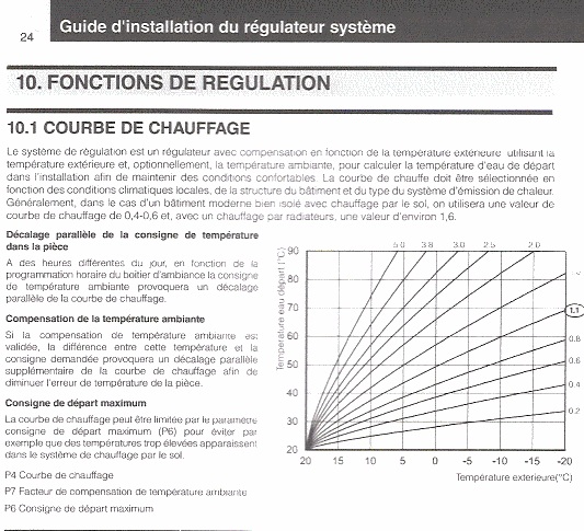

J'ai modifié la courbe de chauffe.
Par défaut le constructeur avait mis 1.1
L'installateur ma mis 1.6 cause surement mes radiateurs en tôle pas très performants.
Aujourd'hui j'ai mis 1.4.
Il y a t'il a faire d'autres changements.!!!!

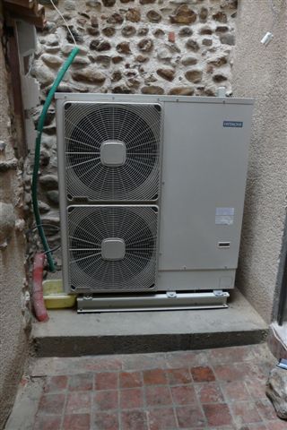

j'ai la même pompe qu'alex 14 installée depuis un mois environ.
Depuis peu elle condense tellement qu'elle me remplit une bassine d'eau située en dessous d'elle à gauche sous les ventilateurs. Mon installateur me dit que c'est normal en fonction de l'hygrométrie ambiante mais ça me paraît énorme. De l'eau goutte toutes les secondes et ça me pourrit le crépis des murs !
En effet j'habite dans une maison de village qui a été rénovée en faisant derrière la façade initiale, une nouvelle façade, dégageant par la même un petit patio d'environ 5m2 au sol. La pompe est installée dans ce patio encadrée par l'ancienne et la nouvelle façade. L'air parvient par le toit qui n'existe plus entre les deux façades hautes de 10m. Je vais tenter de vous en envoyer une photo.
Que puis-je faire ?
Merci pour votre aide !
Que puis-je faire ?
- ALEX14
- Messages : 179
- Localisation : Calvados 14
Re: eau sous pac

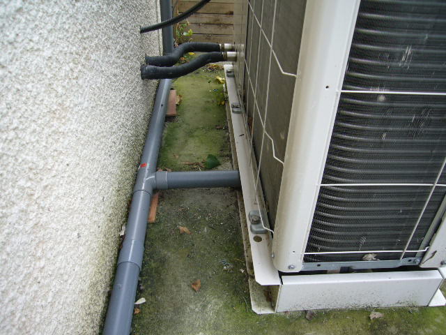

Je n'ai ce problème là que quand elle dégivre. Ce qui est normal.reno66 a écrit :Bonjour,
Que puis-je faire ?
C'est vrai que quant il gelé c'était une patinoire, donc j'ai modifié en posant des coudes PCV sous la PAC qui part ensuite avec les gouttières.
Ci joint une photo.
Si tu pouvais nous mettre en ligne ton installation.
Car il n'y a pas beaucoup d'HITACHI.

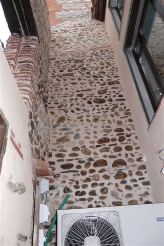

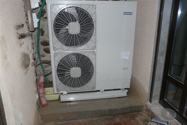

voilà la pompe et sa situation :
- sur une dalle qui certes mériterait un réagréage pour permettre à l'eau de s'évacuer correctement et de ne pas infiltrer les murs des côtés
- dans un sas ou patio de 5m2 au sol sur des murs de 10m de haut sans toit avec deux anciennes ouvertures
Aucun des 4 ou 5 artisans chauffagistes qui sont venus nous faire des devis n'ont émis la possibilité d'une tel rejet d'eau par condensation, ça ne me paraît quand même pas normal et si toutefois ça l'était je ne peux laisser mes murs en proie à une telle humidité !
