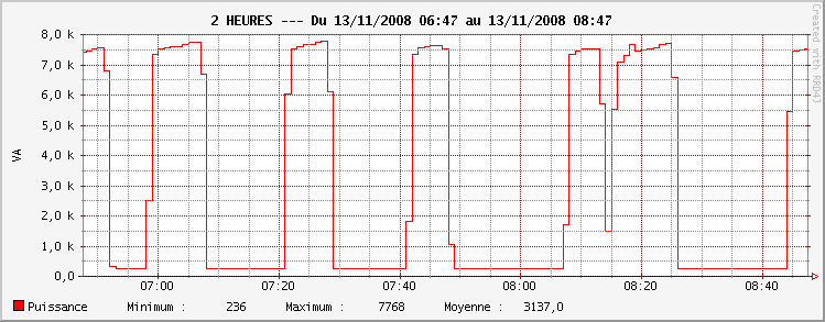

Bon, maintenant, mes relevés de la nuit avec une remarque entraînant une réflexion qui, j'en suis sûr ,vous fera réagir:
Comme on le voit sur ce graphique, les cycles ce sont allongés. Normal puisque la T°ext était ce matin de 4°.
Mais, si je considère qu'on est loin de la T°mini, je trouve pour autant que la PAC tourne déjà beaucoup. Les cycles ont été en moyenne de 10 à 15 minutes avec même une pointe à 20 minutes… Bref, si la T° ext passe sous 0°, j'ai l'impression qu'elle tournera en permanence. Suis-je tant que ça "sur-dimensionné" à la vue de ces relevés ???
Moi je pense plutôt que le BT n'arrive pas assez à "encaisser" la puissance de la PAC mais que très vite, il est refroidi par mon circuit... D'où les redémarrages fréquents.
De même, il y a une interruption dans un cycle. Interruption brèves qui me fait penser que la PAC venait à peine d'atteindre la T° de retour souhaité quand le circuit de chauffage à tout de suite fait chuter cette T°. Donc redémarrage après les 3 minutes de pause syndicale.
On est en droit de penser que c'est due au changement de consigne (7h30 = passage en mode confort) mais, j'ai eut ce même effet à 4h30.
Vos avis sur la question m'intéresse.

faire tourner le circulateur PAC moins vite va augmenter la température en sortie de PAC, mais quasiment aucun risque de défaut HP, juste une petite chute de rendement.
ce qui m'inquiètes plus c'est le principe et le réglage de ta régul,
je n'arrive pas a comprendre que ta PAC fasse des cycles toutes les 20 minutes.
j'ai du mal a croire que la température baisse si vite dans la maison.

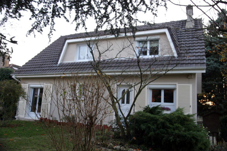

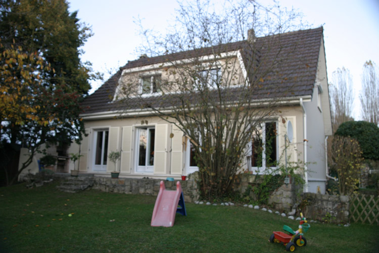

Bon,
comme promis, voici des photos de l'objet du délit…
c'est simple, c'est un rectangle de 11m x 8m en côtes extérieur.
Sous-sol complet + RDC + étage.
Surface de plancher : 84 (sous-sol) 84 (RDC) + 76 (étage)
Cuisine, Salon, SAM, 2 SdB, 2 WC, 4 chambres (avant 5 mais j'en ai ouverte une sur le palier pour faire un grand espace pour mon bureau)
De devant :
De derrière :

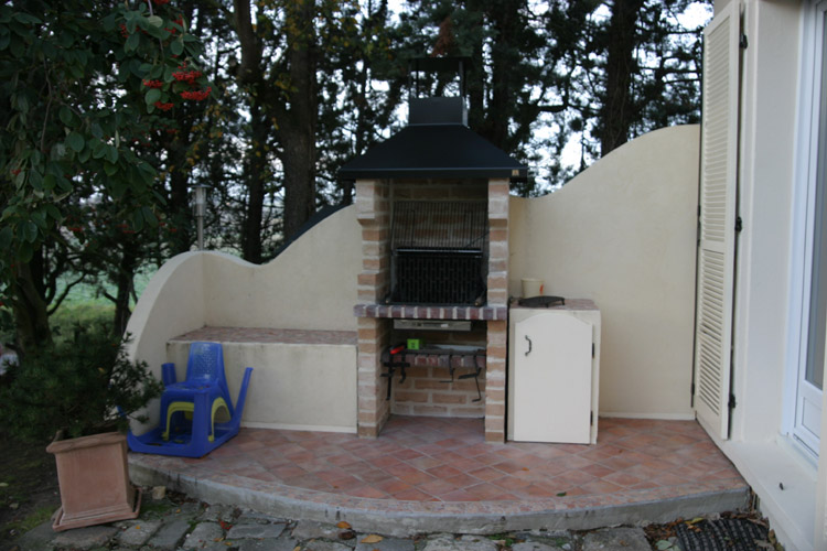

Et, en bonus, un bout de la terrasse que je suis en train de refaire.
Cette été, étape 1, le coin BBQ :
Pour ceux qui se pose la question de "pourquoi il a fait une dalle si courte ?" je répond "le reste sera en bois".
