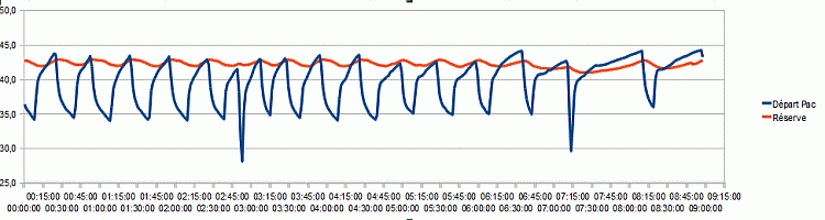

Nouvelle observation cette nuit, température extérieure a peu prés constante : -2°C
A l'observation de mes relevés : 2 dégivrages seulement a 2H45 et 7H15, avec une durée de fonctionnement cumulé de la PAC de 3 heures environ entre les 2 dégivrages !
[/img]
En bleu, la température départ PAC, et rouge la température de départ chauffage consigne a 42° (Ballon tampon)
[/img]

Bonsoir. Merci ACH31. Je sais que le kit donne ces résultats, mais je n'ai jamais eu le temps de faire des relevès de la sorte. Avec ce système, j'ai gagné presque 10° de plus sur ma vieille PàC Leroy Sommer, rien qu'en optimisant les dégivrages. Bon, j'espère que suite à ce post, je ne vais pas être submergé de commande de kit, car j'ai plein de boulot. Bon enfin, on se débrouillera...
