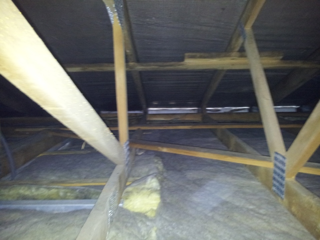

Je continue a regarder un peu tout ça et en attendant j ai monter une regulation neuve sur ma vanne quatre voies avec thermostat d ambiance .
Le systeme marche et ma vanne fonctionne bien
je vais maintenant essayer d isoler un peu mieux les combles en remettant une epaisseur de laine de verre
j hesite a remettre 6 cm de laine de verre ou a pulveriser de l isolant par dessus
qu en pensez vous ?

6 cm , c'est maigre, tant qu'a en remettre rajoutes au moins 10 cm mini et en flocons cela fera beaucoup plus épais, mais tout dépend de l’épaisseur d'origine et approcher les 300mm au total (en rouleaux) n'est pas du tout absurde voir même plutôt conseillé.

j ai actuellement une couche de 16 cm

Alors , je confirme 10 cm mini en plus voir 15 ce sera mieux, c'est un des meilleurs investissement ...

merci je vais commencer par la
existe t il de la laine de verre en 16 cm sans doublage kraft ?
vaut il mieux projeter de la laine de verre ?

j ai commandé et monté une regulation neuve de ma vanne 3 voies avec thermostat d ambiance , et deja il y a un net mieux ! 21 ° et une chaudiere qui ne tourne quasiment pas la nuit , la vanne se fermant peu a peu (horaire jour nuit)
prochaine etape renforcement de l isolation de mon etage avec 15 cm de laine de verre pulse sur celle existante
