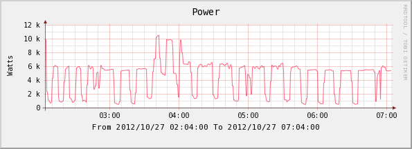

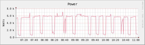

En ce moment avec 4° dehors ma pac se déclenche toutes les 5minutes avec une durée de cycle de maximum 10 minutes..., ce que je constate c'est des que mon circuit radiateur se met en route (j'augmente la demande au niveau des robinets thermostatiques des rad) la durée d'un cycle pac augmente (15 minutes) et continue de se déclencher toutes les 5minutes (je mettrai un graphe).

quand la PAC s'est arrêtée, la valeur de B2 a chuté en très peu de temps puis le compresseur s'est remis en route pour semble t'il le dégivrage (d1 s'est affiché sur le carel) cela correspond à la dernière ligne du tableau ci dessus.
par contre beaoucp d'eau au fond de la PAC, bien 1 à 2 cm , je pense pas que cela soit normal, je pensais percer un petit trou pour que l'eau s'y écoule, qu'en pensez vous ?
je mets aussi ci dessous des relevés de mon compteur
