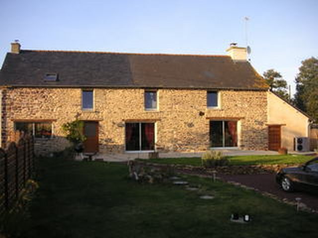

je vous présente mon installation,longère située en Bretagne(35), rénovée en 2004 d'une surface de210m2.
Isolation des murs 105mm de laine de roche et 260mm de laine de verre pour les combles.double vitrage à toutes les ouvertures.
pc au rez de chaussé et radiateurs acier à l'étage;
maison exposée sud.
Auparavant,chauffage et production ecs via une chaudière fioul de 25kws pour une conso de 2500lenvirons par ans.
Depuis maintenant 2 semaine,plus de chaudière.
pac sdeec ht 6518t en tri+ballon tampon de 500L pour le chauffage,et un ballon thermodynamique de300L pour l'ecs .
Abonnement edf 380v 12kw hc hp.
Quelques photos pour illustrer:
La maison

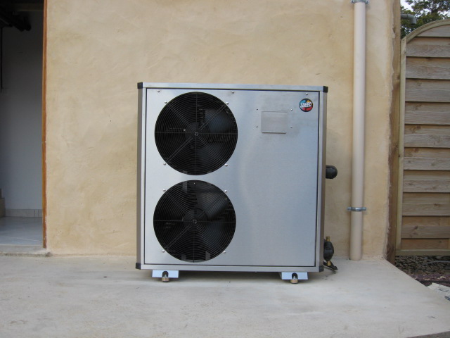

La pac d'une puissance de 18kw

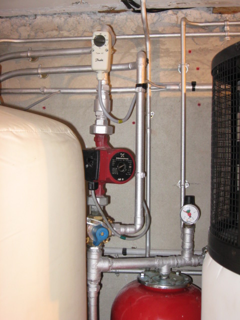

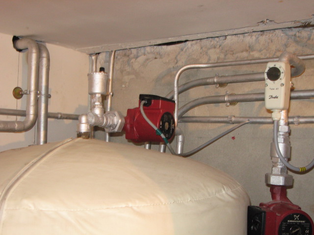

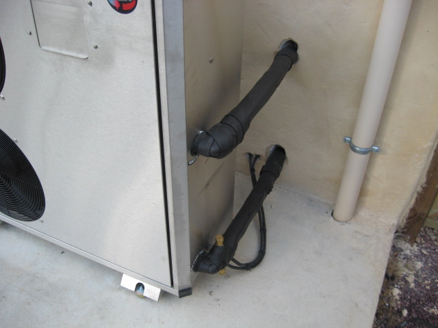

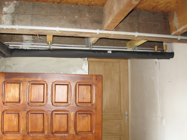

l'installation n'est pas glycollée car équipée de 2 soupapes thermostatique sur l'entrée de la pac

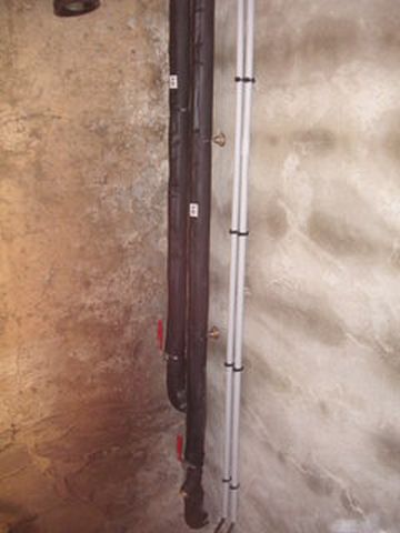

les canalisations ont été isolées, des purgeurs placé en point haut

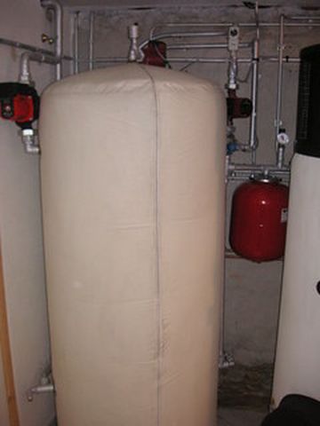

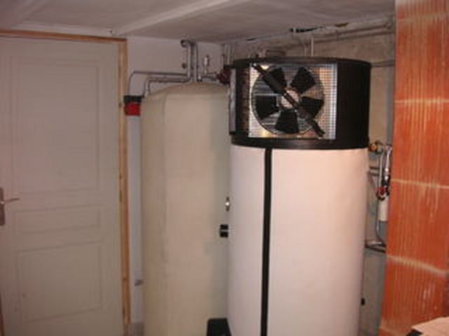

Un ballon tampon de500l a été installé,3 circulateurs sont branchés dessus:cirulateur de la pac,circulateur pour le circuit radiateurs et un circulateur pour le circuit plancher chauffant avec la sécurité de coupure plancher

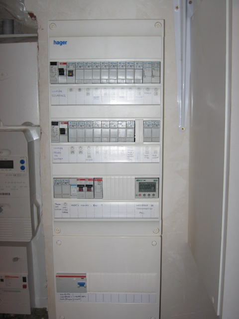

La température intérieur est commandée par un tybox 100 pour le pc et un radio tybox 310 pour les radiateurs,tous deux commandant leur circulateurs respectif .Un tywatt tri a été installé sur le tableau élèctrique pour les relevés de conso de la pac.

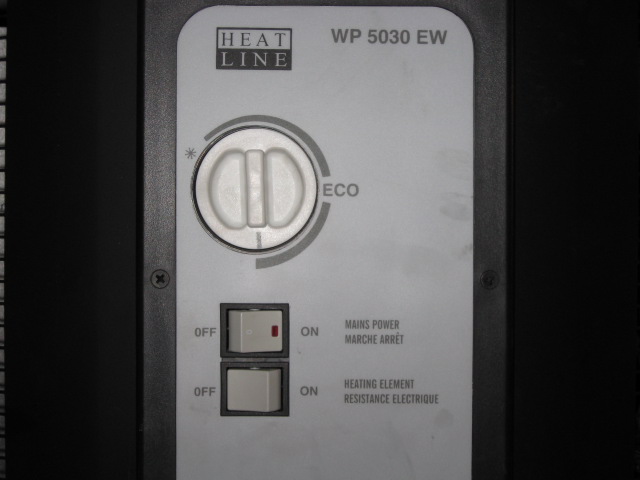

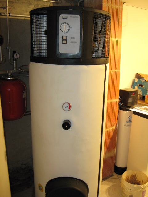

La production d' ecs se fait par un ballon thermodynamique de 300L fonctionnement en heures creuses.

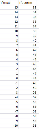

le paramètre manquant est r31:-1.
permet de régler la valeur pour laquelle la température sortie d'eau augmente de1° par degré inférieur à 15° extérieure.

Donc cela te donnes ça comme loi d'eau:
Comment ce fait-il que la loi d'eau fonctionne sur la T°c de sortie de la PAC ? Une loi d'eau fonctionne sur la T°c de retour.
C'est peut-être une explication sur le différentiel de 10 :?
Sinon, qu'elle est l'intérêt d'avoir une PAC HT si elle fonctionne à une T°c de sortie maxi de 53°c ??
