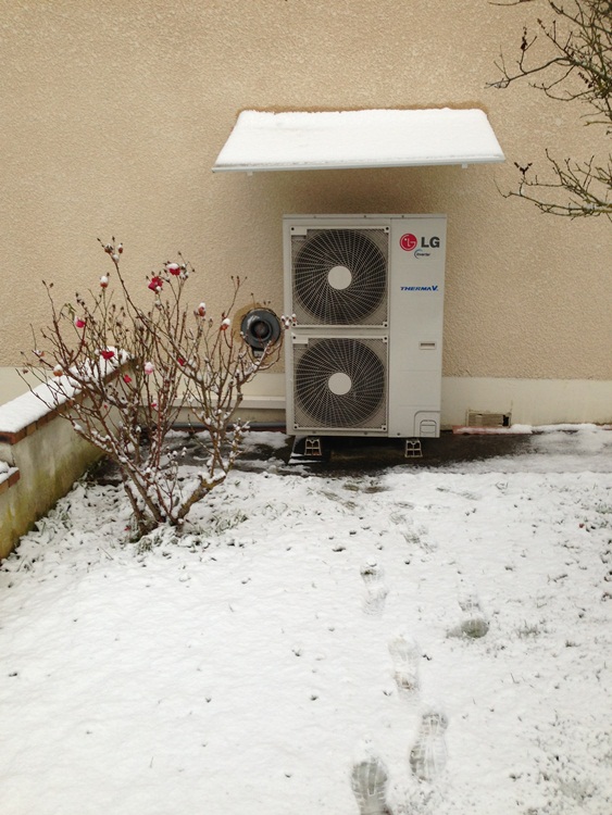

J'ai l'impression qu'elle commence à prendre en glace uniquement quand il pleut ou neige directement dessus. Je vais y mettre un toit ce samedi en faisant attention à ne pas bloquer la circulation d'air. Certains m'ont dit qu'il ne fallait surtout pas la protéger, d'autres m'ont indiqué qu'un petit abri sur le dessus ne pouvait être que positif. En attendant que les choses bougent (et cela risque de prendre à mon avis encore du temps) je vais tenter l'abri.
Peut-être s'agit-il d'un problème d'emplacement de la PAC aussi. C'est vrai qu'elle est vraiment exposée au vent. Mais quand elle a pris en glace, il n'y en avait pas.

korben570 a écrit : J'ai l'impression qu'elle commence à prendre en glace uniquement quand il pleut ou neige directement dessus. Je vais y mettre un toit ce samedi en faisant attention à ne pas bloquer la circulation d'air. Certains m'ont dit qu'il ne fallait surtout pas la protéger, d'autres m'ont indiqué qu'un petit abri sur le dessus ne pouvait être que positif.
Oui, éviter les pluies verglaçantes et la neige de tomber sur le pac ne peut être que positif pour éviter un fort givrage!
sur la dimplex, ils ont prévu la forme champignon pour protéger l’évaporateur!

un petit abri simple et efficace , pas de neige ni de pluie sur la pac .Image
a+
