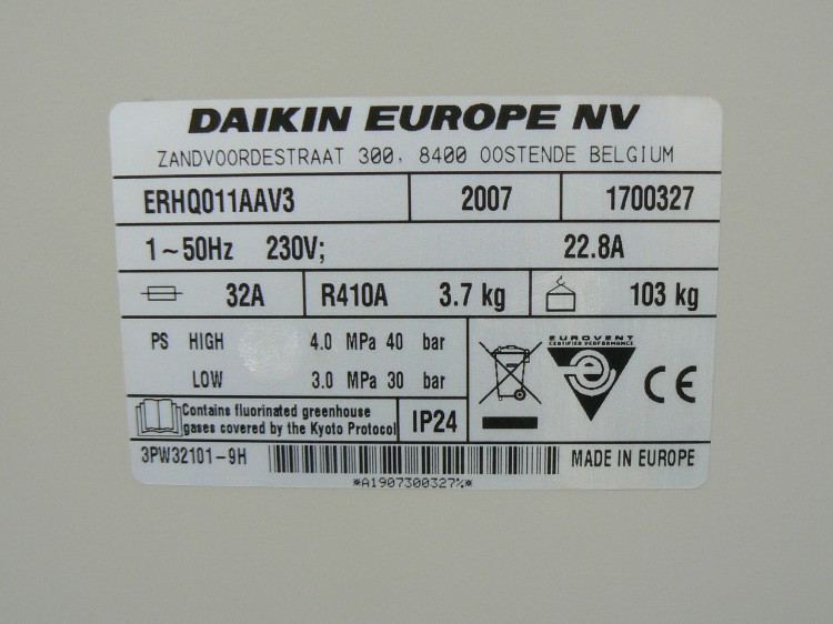

bonsoir je viens de me faire installer une ERHQ011 dont le numero de serie commence par 18 pouvez me donner la demarche a suivre pour ces modifications car mon installateur n'est pas au courant.Ou peut on trouver ce formulaire
merci d'avance :D

Je viens d'avoir la réponse de mon installateur à propos du problème de la régulation de l'altherma : "Nous avons relancé le distributeur Daikin : le distributeur n’a pas été contacté par le service technique Daikin : la mise à jour n’est pas nécessaire d’après les numéros de série des machines vendues par le distributeur."
J'ai mis une photo de la plaque de mon altherma, suis concerné par cette mise à jour ?
Si quelqu'un a le moindre document pour appuyer ma demande, je suis preneur.
Merci d'avance
