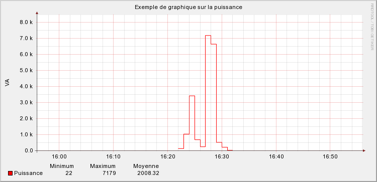

Lancer "test.bat" dans une fenêtre DOS
...Création des fichiers test.png et test.xls
Visualisation du fichier test.png :

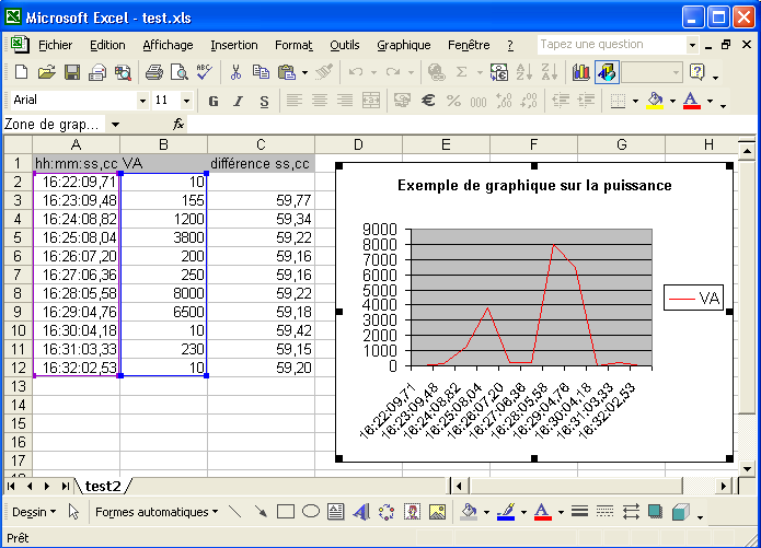

Le fichier test.xls retravaillé :
Pour ummolae, on s'aperçoit que sur Excel les données sont "graphées brut de fonderie".
Contrairement à Excel les données de RrdTool sont lissées. Pourquoi ?
Parce que la tempo de saisie des données sur le compteur EDF et la charge du PC font que le temps d'exécution est fluctuant, la colonne "différence ss,cc" en secondes et centièmes de seconde le montre clairement.
La tempo entre deux mesures est normalement de 60 secondes, en fait les mesures sont effectuées entre 59'15 et 59'77, (dans le cas étudié, mais la différence peut être plus importante).
De ce fait, le logiciel RrdTool effectue une moyenne des mesures dans le temps afin de représenter un graphique plus près de la réalité.
Ce n'est que mon opinion, tu préfères peut être des données brutes

merci pour l'aide ELF j'ai réussit a faire ça
par contre j'ai un message d'erreur ( c'est quand meme pas intuitif Rrdtool)
ça commence bien comme ça
mais ça finit comme ça
mais c'est pooooooooo grave. Je vais regarder (par curiosité) Rrdtool car ça a l'air pas mal, mais je ne trouve pas d'aide sur le net en Français
