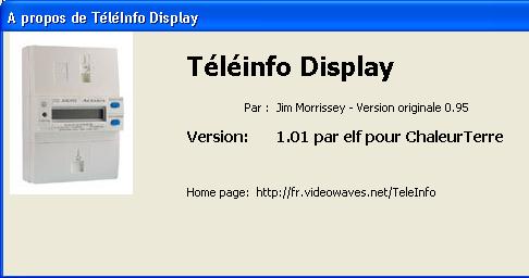

Pour les inconditionnels des relevés automatiques de la consommation EDF.
Je vous propose un nouveau logiciel en Java qui fonctionne sous Windows XP.
Je n'ai pas testé sous d'autres OS.
Les linuxiens voudrons bien voir sur le lien indiqué sur "A propos...", ils pourront se servir des fichiers compressés que je met à disposition plus bas.

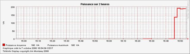

Voilà ci-dessous les types de graphiques fournis pour 2h, 12h, 24h, une semaine et un mois.

j'ai tourné pas mal de temps sans problèmes avec la version 095.
quel est la différence avec cette version?

Bonsoir juju,juju a écrit : - par contre les graphes ne se rafraichissent plus en dynamique lorsque tu reste sur ta page web! c'est voulu?
c'est pas des critiques c'est des infos
Non ce n'était pas voulu, en fait je n'ai jamais vu ce soft fonctionner plus de 5mn.
Je n'ai qu'une interface téléinfo et elle est active en permanence ici http://pacgry.homedns.org/
sur le graphique, il faut passer en "choix des sondes" sur "conso edf" et modifier le "choix de la durée",
cela fait des graph sympa La PAC est à l'arrêt, seul mon PC portable dédié à la PAC fonctionne, il fait actuellement 20.5° ambiant avec une moyenne journalière de 20.3° pour une T° extérieure moyenne de 12°.

bon comme promis j'ai fait quelques test avec le petit utilitaire de ELF.
je pense qu'il peut trouver sa place pour plusieurs type d'utilisation, car il ne faut pas rêver l'énergie augmente et l'électricité, pour l'instant épargnée augmentera aussi.
nous avons une des électricités la moins cher d' Europe et c'est sur que les prix vont s'harmoniser.... vers le haut.
-il peut être utiliser pour surveiller le fonctionnement de sa PAC, mais aussi de tout mode de chauffage électrique
- il peut aussi servir a chercher ses consommations parasites (le mode veille des appareil)
- je l'ai utiliser aussi pour optimiser le réglage frigidaire, comme pour le chauffage c'est fou ce que quelques degrés peuvent tout changer
- mais surtout il se charge selon les réglages de base de relever vos consommations journalières il ne reste plus qu'a récupérer le fichier chaque mois.
- aujourd'hui tout le monde ou presque a un PC et souvent avec internet il tourne nuit et jour alors pourquoi ne pas le relier a son compteur EDF
une petite interface est nécessaire et selon les capacité de chacun elle coute 10/15 zoros si on la fait soit même, et pour ceux qui ne maitrisent pas de bonnes âmes la mettent a disposition (sur le net) pour une trentaine de zoros environ
petite description sommaire de son utilisation:
l'interface de base
le menu principal

le menu Navigateur pour afficher les graphes
dans le navigateur un menu dans le cadre gauche permet d' accèder a l'historique complet des relevée par tranche de deux heures , puis 12 et 24 heures ainsi que de la semaine ou du mois
par exemple les deux heures en cours
puis les deux heures précédentes
ainsi de suite jusqu'au 12H
Ha! j'oublie le fameux fichier de relevée automatique qui donne a peu près cela en fonction des choix que l'on a fait dans son menu enregistrement
voila merci ELF il tourne parfait.
bien entendu le rafraichissement dynamique des pages consomme un peu plus de ressources, mais c'est très raisonnables tourne sur un ordinateur cadencé a 700 MGZ
l'interface de base
le menu principal
