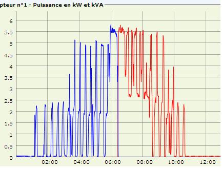

J'ai bien avancé sur mon monitoring, le compteur est en place et j'utilise le logiciel Itow pour les relevés d'information. il me reste à commander les sondes de températures
mes relevés en ligne

A la vue de tes relevés visibles sur Itow, je constate que ta PAC à de très nombreux cycles courts.
Ton thermostat d'ambiance est-il toujours réglé en hystérésis? Il semble que le mode proportionnel soit plus adapté à un plancher chauffant.
En tout état de cause, si le thermostat coupe aussi souvent ta PAC, c'est que ta loi d'eau est réglée trop haute. Descend là un peu.

Bon je ne sais pas trop par ou commencer.shak-ran a écrit :Jere,

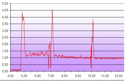

J'ai regardé ta téléinfo sur Itow du jour où tu as pris tes dernières photos : le 10 janvier à 9h50.
Et ce que je vois sur Itow m'interpelle fortement car je ne retrouve pas ce que j'ai chez moi avec ma PAC.
Ton graphe
D'après ton graphe, j'en conclu que tu as une succession de cycles très courts. Donc le temps de fonctionnement mini nécessaire pour autoriser un dégivrage n'est pas atteint et donc ta PAC ne dégivre jamais. je ne sais plus la valeur de cette durée. elle est donnée dans un autre post pas très loin. Pour moi tu as un problème de paramétrage de ta PAC. Etant sur PC, et avec un TA sans fil, je suppose que ce dernier est réglé en proportionnel. Vérifie les réglages de ce mode afin que ta PAC ne fasse pas des cycles trop courts. Mais si ton TA coupe tout le temps ta PAC, c'est aussi que ta loi d'eau est trop haute.
dans un premier temps, afin de vérifier tout cela, je te conseille de fonctionner 1 journée sans ton TA et voir comment sont tes Conso.
En comparaison voici ce que j'ai : 2 dégivrages ont eu lieu à 7h et 10h, le reste la PAC est fonctionnement stable et continu.
Effectivement je suis en proportionnel, mais surement mal réglé car la température de consigne est souvent dépassé
je vais essayer de faire fonctionner ma PAC sans TA pour ensuite visualiser via Itow le logiciel de monitoring si on voit bien les cycles de dégivrages apparaitre.
ok, il faut donc que je baisse les paramettres:En tout état de cause, si le thermostat coupe aussi souvent ta PAC, c'est que ta loi d'eau est réglée trop haute. Descend là un peu.

Si ta consigne est facilement dépassée c''est que ta loi d'eau est trop haute. Le 40° du paramètre 1-02 est à baisser.jere a écrit : Effectivement je suis en proportionnel, mais surement mal réglé car la température de consigne est souvent dépassé
Pour rappel : pendant la période de tes tests, fonctionne sans TA. Chaque chose en son temps, on va d'abord régler la loi d'eau.
Est-ce que le fait de fonctionner sans TA, améliore les choses pour le givrage? Si c'est bien les cycles courts qui posaient problèmes, tu dois avoir une amélioration significative côté givre.jere a écrit : je vais essayer de faire fonctionner ma PAC sans TA pour ensuite visualiser via Itow le logiciel de monitoring si on voit bien les cycles de dégivrages apparaitre.

Pour te donner un aperçu regarde sur mon relevé Itow aujourd'hui de 12h à 17h
j'étais sans TA en loi d'eau. On voit effectivement que la PAC tourne sans arret, pas de cycle de dégivrage car aucun givre présent sur la PAC. mais température intérieure trop chaude jusqu'a + de 21°C à l'intérieur pour 5.5°c extérieur.
durant cette période voici ce que j'ai relevé:
-Température de sortie PAC: 32,5°c
-Température extérieure: 5,5°C
-Température RDC interieure: 21°c
-Température étage 20.5°c
Pour le collecteur RDC:
-T° arrivé collecteur: 34°c
-T° retour collecteur: 24°c
Pour le collecteur étage:
-T° arrivé collecteur: 30.8°c
-T° retour collecteur: 27,5°c
mes paramètres était ceux écris ci dessus à savoir:
1-00 Faible température ambiante ( Lo_A): -5°c
1-01 Température ambiante élevée (HI_A): 18°c
1-02 Point de consigne à faible température ambiante ( Lo_TI): 40°c
1-03 Point de consigne à température ambiante élevée (Hi_TI): 25°c
Si tu veux bien me donner un coup de main, je veux bien régler ma loi d'eau avec toi car je ne me le sens pas tout seul.
Pour commencer la température de base de Muret est de -5°C je sais pas a quoi ca aide mais j'ai vu que tu l'as déja demander pour affiner les reglages
Je viens de baisser le paramètre 1-02 à 38°c
J'ai une dernière crainte, mon module hydraulique ce trouve dans un garage non isolée. Cela ne pose pas de problème pour réguler? je veux dire en désactivant le TA intérieur, ce n'est pas celui de la télécommande du module qui va prendre le relais car sinon la température montera jamais! j'avais lu des truc à ce sujet c'est pour cela que je préfère poser la question.
Je suis pret à écoute tes conseils et de faire étape par étape
Merci d'avance
PS: j'ai rajouter en premiere page de mon topic l'étude thermique pour completer la description de mon install et étude.
Je t'avoue que je suis complètement perdu!!
Je vais tout reprendre calmement depuis le début et je vais modifier, 1 chose après l'autre.
Je ne comprend pas tout malgré la lecture pendant une bonne partie de l'apres midi des posts sur la la loi d'eau.
Merci d'avance

shak-ran
- Messages : 706
Voila un graphe super instructif :jere a écrit : Pour te donner un aperçu regarde sur mon relevé Itow aujourd'hui de 12h à 17h
Le matin : pleins de cycles court
Pendant ta phase de tests en loi d'eau sans utilisation du TA, un beau cycle continu qui se stabilise à 1,5 KWh.
En plus tu dis qu'il fait trop chaud chez toi. Encore une bonne nouvelle, tu vas pouvoir baisser ta loi d'eau et consommer moins d'électricité.
En résumé, ce petit test à bien mis en évidence une loi d'eau trop haute et un thermostat qui coupe la PAC car T° ambiante trop élevée.
Pour l'absence de givre, il est peut être trop prématuré pour tirer des conclusions, car je ne sais pas s'il y avait beaucoup d'humidité dans l'air lors de tes tests. Je pense que non car il n'y a pas eu un seul dégivrage pendant le test.
Bref, pour affiner ta loi d'eau, je te propose de mettre ton paramètre 1-02 à 35° et laisser fonctionner comme hier après midi pendant 1 demi journée. Ce réglage devrait fournir une T° de sortie aux alentours de 30,5° là où tu en avais 32,5° hier.
Aucun problème, pour l'UI qui est dans le garage non isolé. je suis exactement dans la même configuration que toi.jere a écrit : J'ai une dernière crainte, mon module hydraulique ce trouve dans un garage non isolée. Cela ne pose pas de problème pour réguler? je veux dire en désactivant le TA intérieur, ce n'est pas celui de la télécommande du module qui va prendre le relais car sinon la température montera jamais! j'avais lu des truc à ce sujet c'est pour cela que je préfère poser la question.
Sans TA, c'est effectivement le thermostat de la télécommande qui va prendre le relais, et tant mieux si elle est dans une pièce non chauffée, elle ne va pas nous perturber pendant les réglages.
Une fois les réglages terminés, nous feront les réglages du TA sans fil.

Tu es en mode proportionnel il me semble, quelle est la durée de cette bande (par défaut c'est 20mn) ?En résumé, ce petit test à bien mis en évidence une loi d'eau trop haute et un thermostat qui coupe la PAC car T° ambiante trop élevée
Cela serait sympa d'essayer en mode hysterese avec ton itow, on pourrait comparer grâce au super graphe de Shak-ran.
A priori, ce mode réduit les cycles courts ... cela permettrait de le confirmer :
