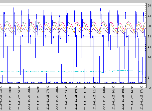

On est entre 1 et 2 cycles par heure. Pas trop mal finalement cette loi d'eau, même si ce n'est pas totalement satisfaisant, et assez loin de ce qui est vendu pour une inverter.
Mais certainement très dépendant de chaque installation hydraulique, on a les limites d'un truc figé.
On voit bien le palier à 2300W, mais qui n'est jamais tenu longtemps. Et la puissance nominale autour de 3300W, sachant qu'elle peut monter à 4000W.
Modifié en dernier par hd31 le lun. nov. 28, 2011 5:59 pm, modifié 1 fois.
oui, en dessous de 2100w, pas de palier, on l'avait remarqué!
en fait c'est la durée de fonctionnement qui limite la montée en puissance de la pac et non une vrai invertérisation de la puissance!
la régulation LG admet peu de variation de température de l'eau à la baisse, 1° de baisse suffit à réenclencher la pac d’où les cycles de pose très courts constatés chez picotsec!
sur ta courbe de tempé, je constate plutôt une baisse de 3° sur le retour avant redémarrage de la pac! pourquoi cette différence par rapport à celle de picotsec qui ne se contente que de 1°?? quelle astuce as tu trouvé pour prolonger ainsi les temps de pose?
la quantité de radiateurs et la capacité du BT ne peuvent expliquer cette différence d'abaissement de température!
en analysant plus précisément les températures départ et retour, il semblerait que la pac redémarre dés que la température départ pac = température retour pac !!
entre temps, durant la période de baisse de la température départ (pac au repos), le retour baisse lui de 1°, d’où la confusion sur la commande de redémarrage de la pac qui serait donc lié, non pas à la baisse de 1° mais à l'équilibre départ/retour d'eau!
d’où l'importance d'éloigner le départ du retour afin de retarder l'échéance, ce qu'a fait picotsec en déplaçant la sonde de départ pac sur le départ radiateurs! :idea:

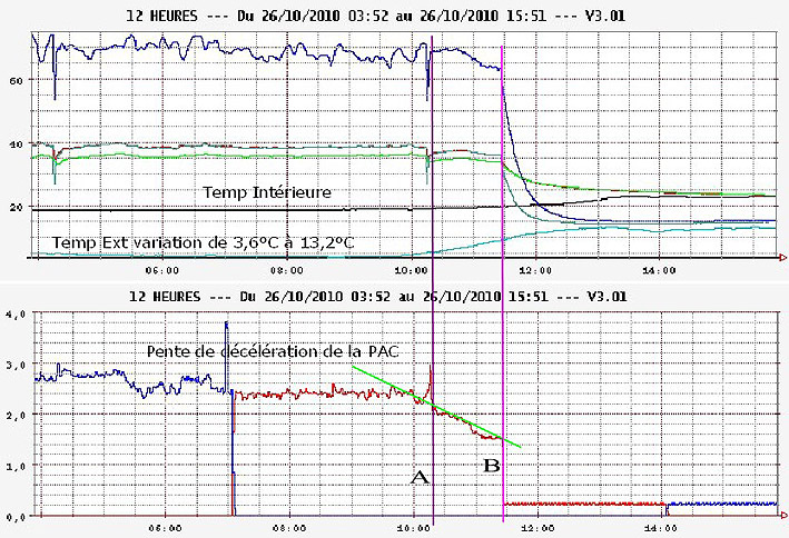

Oui, ce n'est pas seulement un problème de marque mais de type de régulation, voila un exemple de régulation inverter :
Sur ce graphe on constate bien que la PAC réagit très vite lors de la remontée en température interne/externe (diminution des pertes thermiques), que la puissance absorbée par une température de + 3,6°C c'est environ 2,8 kW pour une puissance maxi de la PAC de 5,4 kW soit environ 50%, ensuite l'on voit cette puissance se réduire tranquillement jusqu'à 1,6 kW soit 29,6 % du maximum, l'on a bien une régulation en inverter jusqu'à sa limite basse, vue que ma PAC est surpuissante pour ma maison, par temps froid (Bretagne -3 à -5°C) la puissance absorbée n'a jamais dépassée 4 kW.
Je suis d'accord avec hd31, pour dire que la régul inverter est assez réactive et qu'il faut y aller doucement pour introduire une variable de fonctionnement, la régul interne sur la température de condensation en est la cause première.
Maintenant, c'est vrai on peut faire fonctionner ces machines LG en TOR avec un système externe ou par palier, mais cela risque de la faire osciller brutalement sur les changements de régimes.
Faut pas non plus se faire peur avec les courts cycles, COPELAND définit les courts cycles au dessus de 10 cycles par heure, même Picotsec à encore de la marge.
