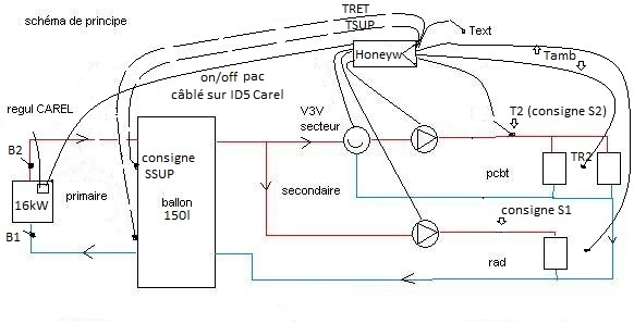

un schéma modifié % 1er fournit:
j'ai repris tes relevés; ce qu'on constate:
1) 4° < dT au primaire(B1,B2) < 5° ;débit au primaire correct
2) 2° < d(B2,TSUP) < 3° qd Honeywell en demande, alors que d(B1,TRET) <1°
-->offset négatif sur TSUP ou alors tu as une perte de 3° sur les canalisations pac-->BT !! à vite corriger
tes relevés sont bien mais il faut d'autres paras pour comprendre comment la régul Honeywell gère le systeme
je rappelle que le paramètre 2-8 Su de la config installés n'est pas conforme à la doc et notre ami ne peut pas le mettre en conformité car inexistant dans ses thermostats ( 2-8 Su =2 impossible) et pas moyen de comprendre l'importance de ce para!!
donc si tu peux relever
TSUP, SSUP, S1, S2,
d'ailleurs je comprends pas la différence entre S1 et SSUP
tu peux laisser tomber B1,B2,....
d' autres trucs coté Carel:
1) valeur de H07? (pilotage pac par ID5 si H07=1)
2) valeur de H05 (circul interne pac) ?
si c'est 1 tu brasses l'eau en permanence dans le BT et c'est pas la meilleure chose
H05=2 fct sur demande régul
3) consigne maxi programmée ? car on pourrait se retrouver dans le cas ou Honey est tjs en demande mais Carel se "coupe" car maxi T° sortie atteint ? peut -être hypothèse farfelue !!
regarder aussi à désactiver la loi d'eau Carel (R... mais lesquels? ) si tu veux continuer à utiliser Honeywell
As tu baisser au mini (pour test) le circul Rad qui "sifflait" disais-tu ?
a plus

Un relevé des infos fournies par le régulateur Honeywell. TR2/SR2 correspond a la valeur demandée à priori sur le thermostat Honeywell du PC.J'ai ajouté la valeur en% demandée d'ouverture de la V3V (que sur les dernieres mesures...)
1/ H07 =1
2/ H05 =1 pourtant le circulateur de la pac ne semble pas toujours fonctionner ...quand je l'ouvre et qu'elle n'est pas en route j'avais pas l'impression qu'il tournait...
3/ R16=55 (set maximum hiver)
je vais tester de desactiver la loi d'eau de ma pac en appliquanr R31=0 au lieu de -2 même si logiquement avec R20 =0 elle ne devait pas s'appliquer (non ?)
pour le rad j'ai passé le circulateur à 2 au lieu de 3 j'ai maintenant en route un deltaT de 10 et moins de sifflement .A l'arret le delta T est de -2 ...
sinon pour l'eau au fond de la pac c'est normal ?

re
commentaires en vrac:
plus je lis ,moins je comprends : pourquoi S1=0 ?
je m'attendais à avoir égalité entre SSUP (consigne BT) et S1(consigne circuit direct) ;
bizarre aussi l'égalité entre SSUP et S2 (consigne du pcbt ), comme si ton réseau rad tournait avec la même consigne que le pcbt
avec tout ça, il me semble que ton circuit rad n'est pas reconnu par Honey.. mais
est ce que le circul du réseau rad arrive à se couper (mesure tension sur sorties 11,12 du W6560 ) ?
dans tes relevés je pense que tu as augmenté sur thermostat la consigne demandée
pour des essais je pense qu'au contraire il ne faudrait pas tenir compte de l'ambiance ; cette prise en compte serai à ajuster plus tard
la consigne chaud Carel est r03 ,sa plage de réglage (hiver r15 < consigne < r16)
la loi d'eau peut se désactiver en mode chiller (si H01=2) par r17=0 et en mode pac (si H01=3) par r31=0 ( à confirmer par Cedro35)
moi je mettrai sur Carel
r03=55° ( valeur maxi de r16 !) si tu veux +, augmenter r16
r17=0; r31=0 (pour être sûr)
h05=2
sur relevé, je n'arrive pas à vérifier si régul Honey.. coupe pac qd TSUP > SSUP
il faudrait vraiment arriver à passer barrage standart et contacter SAV Honeywell pour confirmer ou infirmer que réseau Rad ne semble pas être reconnu avec en plus ton pb de non accés à certain paramètre
sinon il reste la solution de Cedro35 de réguler la pac par sa propre loi H2O sur une consigne qui correspond au réseau Rad et c'est Honey.. qui régule V3V
ton pb de T° sur 2 pcbt n'est pas lié à la régul à mon avis mais plutôt à circuit bouché ou non équilibré
l'eau qui ne s'évacue pas en fond de pac ; je connais pas ton modèle mais il doit bien y avoir un orifice pour évacuer l'eau des dégivrages de l' échangeur FF/air; il est peut être bouché ou pac pas de niveau ce qui peut amener H2O à stagner
si elle reste, tu vas au devant de pbs de prises en glace par le bas de l'évapo
a plus

Bonjour Bubus,
quand j'ai fais le relevé le réseau rad n'était pas en demande(en fait j'ai 7 radiateurs tous à tete thermostatique, 4 au sous sol soit au même niveau que le BT et 3 au 1er étage et au rez de chaussée le PC et tous les RAD sont ouverts à 1 ou 2). je peux faire un relevé en montant la consigne au thermostat qui pilote les radiateurs... Cette nuit par exemple la consigne S1 était autour de 34°. je pense que le circuit rad est reconnue par la régul puisque dès que je monte la T° d'ambiance la PAC se met en route ainsi que le circulateur. Ce dernier se coupe après contrairement à celui du PC qui tourne tout le temps. Je peux toujours essayer de refaire une procédure de reconnaissance entre thermostat rad et regul Honeywell
j'ai déjà constaté à plusieurs reprises que même si TSUP > SSUP la PAC tourne toujours.
pour H2O au fond de la PAC je n'ai pas vu de condensats (à vrai dire je ne sais pas trop a quoi cela ressemble) j'ai donc percé un petit trou pour que l'eau s'écoule.
