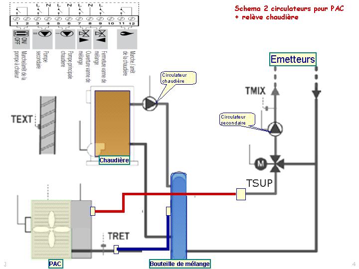

  • regulation fine de la T° TMIX avec la V3V motorisée.
  • Si utilisation chaudière seule :
    possibilité de faire circuler l'eau dans la PAC avec un seul circulateur obligatoire en cas de grands froids
  • Si utilisation PAC seule : l'eau chaude de la PAC circule dasn la chaudière, pas genant si chaudière bien isolée
  • Si utilisation PAC + chaudière : l'eau PAC prechauffe l'eau de la chaudière...
voir schema ci-dessous. Attention le debit du circulateur primaire doit etre >= au debit d'eau nominal demandé par la PAC.

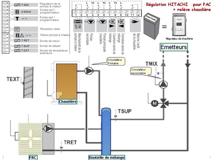

C est le shema qui a ta preference ou celui preconise par hitachi ?
Sur celui d hitachi que se passe t il quand il y a des temperature negative l eau circule toujour dans la pac ?

ma préférence : celui avec un seul circu, et ...pour toute l'install. ( imperatif alors faire un montage d'essai pour vérifier le debit dans le circuit PAC.) voir schema
oui dasn les schemas constructeurs les circu tournent en general 24h/24.
( à moins qy'il y ait des dispositifs anti-gel dasn la PAC, qui permettent alors de faire tourner le circu que lorsque le compresseur fonctionne et/ou lorsque la T° d'eau descend en-dessous d'une valeur par exemple 5°C.)

Je crois que je vais rester sur le shema d hitachi pour commencer je verrai bien l annee prochaine et c est plus sur pour moi au niveau du debit de la pac
Pourrais tu me donner un shema de branchement du ballon dans cette config
Que pense tu de mettre le circulateur sur le retour de la pac ?

à toi de voir, mais cela va nécessiter d'avoir 3 circus ; tu peux en effet suivre le schema HITACHI, mais prevoir des by-pâss pour pouvoir passer facilement à un schema avec un circu en moins.
oui, ce serait exactement le schema HITACHI, avec le circu placé sur le retour.

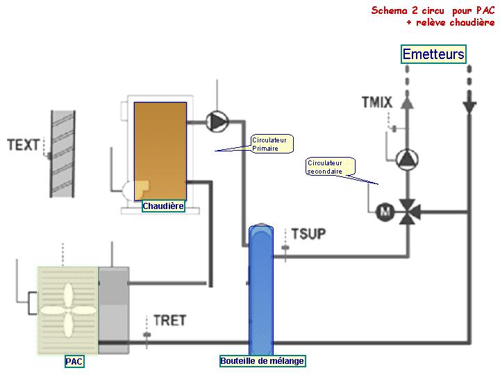

moi je te conseillerai qd meme le schema ci-dessous, où il n'y a au total que 2 circus, et où la PAC debite directement dans le PC, et la T°C entrée PC est regulée par le moteur de la V3V

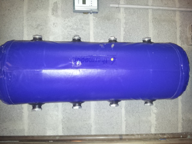

Il y a 4 orifices de chaque coté donc je dois en boucher 2 cote droit
Je dois donc prevoir un bypass entre entree pac et sortie plancher c est faisable car il y a juste a contourner le ballon et prevoir des vannes

pour le reste, une installation avec un seul circulateur est irréalisable selon ton schéma, ce serait possible sans bouteille de mélange, en mettant la chaudière en série, mais c'est une anerie !
donc pas le choix, 2 ou 3 circulateurs.....

Je confirme qu hitachi a prevu le circulateur sur l entree pac donc retour circuit
Je pense qu il est possible d en monter un a l emplacement prevu avec une isolation
