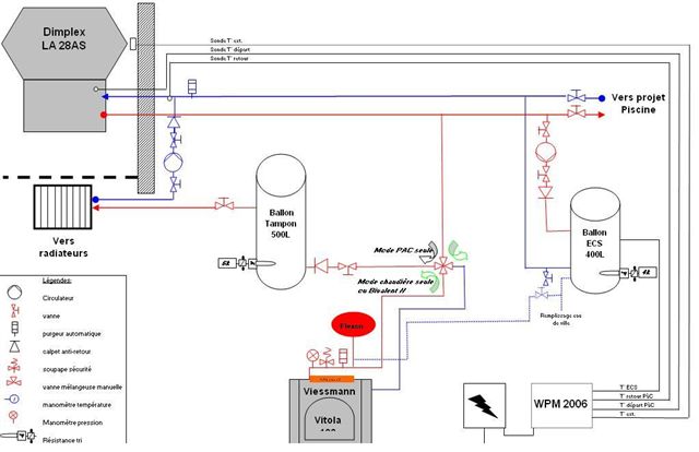

Mon installateur m’avait dit qu’il procédait toujours ainsi pour avoir un débit maximum en entrée de PAC.
Donc d’après vous, il n’est pas très bon d’avoir la chaudière après le ballon tampon car il y aurait des pertes calorifiques importantes au niveau du corps de chauffe de la chaudière ?
D’après vous également, plus besoin de vanne mélangeuse (et circulateur chaudière). La chaudière va donc fournir au BT une eau à 75°C. Ca ne pose pas de problème
Concernant le relais à brancher sur le compteur pour avoir les mêmes possibilités, merci pour l’info, mais je vais pour le moment me contenter de faire fonctionner la chaudière seule uniquement en HP rouge.

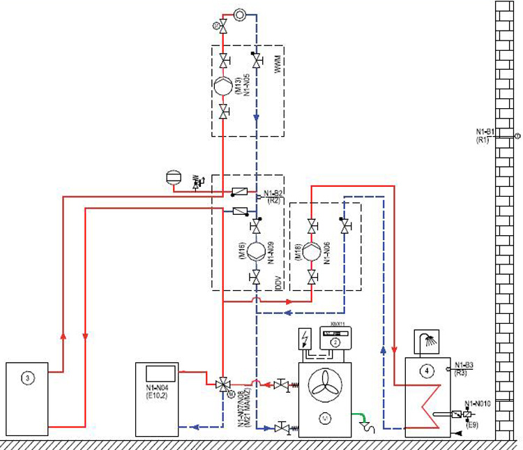

Donc si l’on part sur un schéma plus standard, voila ce que cela donne selon la proposition de Vile-Coyote et dans ce cas, on revient à la config standard :
Il n’y a pas de problème concernant la distance entre la chaudière est le BT car tout est situé dans un local de 3x3m, mais cela va demander plus de modifications de plomberie.
En revanche Dbercy, je ne comprends pas ta remarque concernant le retour dans le ballon ECS quand le circulateur chauffage fonctionne car il y a un clapet anti-retour et la modif prévue ne modifie rien de ce point de vue là
