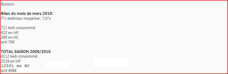

stephk a écrit :Bonsoir,
Bilan du mois de mars 2010:
T°c extérieur moyenne : 7,0°c
711 kwh consommé
422 en HP
289 en HC
soit 70€
TOTAL SAISON 2009/2010
4112 kwh consommé
2529 en HP
1583 en HC
soit 408€
12581 en HC :idea: :idea: :idea: :idea: :?: :?: :?: :?:
stephk
Messages : 2286
Localisation : Bretagne
Message par stephk »
Où t'as vu ça :lol:
stephk a écrit :Où t'as vu ça :lol:
ICI: :P :lol: :wink: :lol: :lol: :lol: :lol: Image

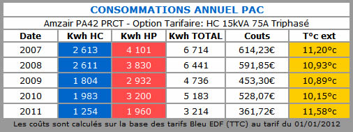

Bilan de l'année:
Année incroyablement douce, 11,58°c de moyenne, le mois de janvier fut le "plus froid" avec 5,91°c de moyenne puis décembre avec 7,40°c !
La consommation c'est littéralement effondré, temps mieux pour le portefeuille. :mrgreen:
On peut remarqué que 2007 et 2011 sont assez proche au niveau de la température et que je peux mesurer le gains de toutes les améliorations faites sur la PAC, consommations diminuées de -52% et couts de -41% (merci EDF :evil: )
