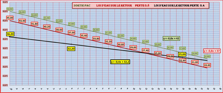

Qu'as tu fait comme intervention sur l'installation ou l'isolation pour passer d'une loi d'eau avec -0.8 de pente à une loi d'eau de -0.4
Sauf erreur d'interprétation de tes paramètres R
En vert : sortie PAC (j'ai compté un delta sortie-entrée de 5°C)
En rouge la loi d'eau de novembre 2009 sur retour
En noir la nouvelle loi d'eau novembre 2010 sur retour
Par exemple:
Tu passes de 37°C à 32.2°C entrée PAC à 0°C extérieur
Tu passes de 45°C à 36.2°C entrée PAC à -10°C extérieur
Par contre tu as monté le pied de courbe pour les T°C douces
Pour Itow, j'ai Vista 32 bits et no problème à aujourd'hui

effectivement j'ai monté le pied de courbe car je n'était pas satisfait lors de t° ext douce.Comme modification, pas grand chose; dernièrement j'ai enlevé toutes les tetes thermostatiques des radiateurs,T de réglages ouvert à fond, déplacé le thermostat du circuit radiateur initialement placé dans une salle de bain équipé d'un sèche serviette , dans ma chambre.Par contre je tournait avec un différentiel de 5 et suis passé à 2.5, de plus, j'ai un de delta sortie_entrée de 7°c. Maintenant faut voir ce que cela va donner par temps froid!
