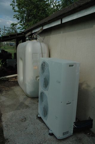

Unité extérieure distante de 8 mètres de ma chaufferie.
Ballon tampon et chaudière situés à coté de l'unité extérieure.

Unité Ext + cuve fioul

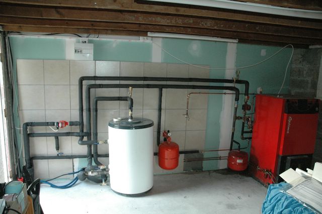

Installation à l'intérieur du garage :
Les guirlandes électriques sont à finir par moi même à ma demande.
Il reste quelques tuyaux à calorifuger, le tuyauteur va repasser.
J'avais pas prévu aussi long d'installation, ça va être dur de finir le carrelage...

Liaison entre le ballon tampon et la chaufferie, 8m.
Installation très propre et très réussie.
