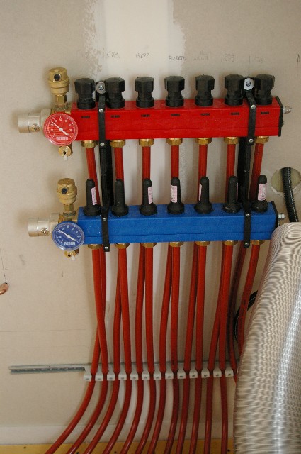

Maison dans le 28 (Eure et loir) de 170 m² sur deux niveaux avec plancher chauffant au rez de chaussée et à l’étage.les collecteur seront équipé de moteur et thermostat en pièce par pièce.

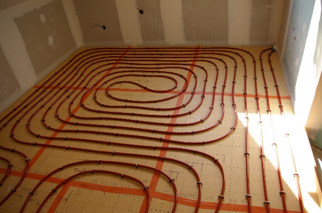

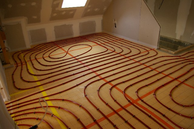

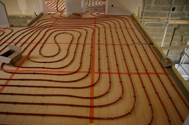

Voici les premières photos le plancher chauffant de l’étage en REHAU sur dalles plane type effisol.les tubes sont fixé avec des cavaliers. Ensuite c’est une Chappe anhydrite qui recouvre les tubes.

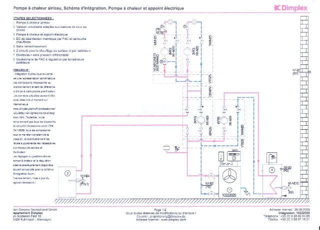

Voici le schémas d'intégration de l'installation.
