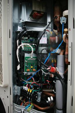

Bonjour a tous , voici mon installation ajtech nirta rzq 100 associé à un PC d'environ 100 m² au rez de chaussé, dans une maison neuve,sur vide sanitaire, bien isolée, 10cm laine de verre sur les murs, 18cm dans les rampants, 26cm au plafond de l'étage et enfin TMS de 51mm sous le plancher REHAU. La maison possede beaucoup de surface vitrée et est exposée plein sud.Maintenant voici les photos: le groupe extérieur (lors de la mise en route)

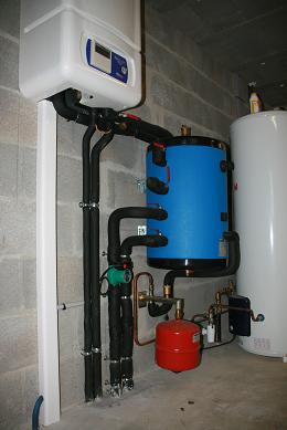

ensuite le PC réhau et sa nourrice
et enfin le module nirta intérieur que j'ai associé a un ballon tampon de 80 litres
mon ecs est produite par un ballon de 300 litres.Voila mon installation, située en bretagne dans le finistere sud. Bon week end a tous!

J'ai noté que sur ta NIRTA, il y avait la fameuse carte de limitation de puissance, perso, je l'ai éliminé pour laisser la régulation prendre la main sur l'ensemble du système.

3; Concernant la carte de limitation, je vais la tester deux ou trois semaines après j'essairais sans, mon problème étant de choisir la position du palier (switch de gauche). Celui de droite, je l'est placé sur 80%, mon groupe ext. étant un peu surdimmensionné pour l'install.
Quand à mes réglages, mon aquastat entre 25 et 30°,sur la carte de régulation le switch est sur 19°(à droite), ma consigne est à 19° sur le module intérieur, circulateur de la nita en vitesse 2, sur le PC réhau toutes mes boucles sont ouvertes à fond.
En sortie du BT, le circulateur en vitesse 2 est associé à un th. sans fil qui le coupe quand quand la TH ambiante dépasse (par exemple 21°).
J'ai préféré ne pas prendre l'option appoint électrique sur le module int., au pire je rajouterais directement une résistance sur le BT , mais je ne pense pas que j'en aurais besoin.
Sur quelle position aurais tu mis le switch de la carte de régulation, car leur doc est vraiment ...........,pourtant j'ai parcouru tous les autres posts là dessus.
