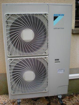

PAC DAIKIN ALTHERMA Haute température 14kw

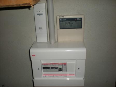

Image Module de commande sur place

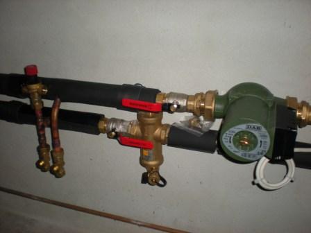

Image Circulateur et pot à boues (PAC et ballon tampon à droite)

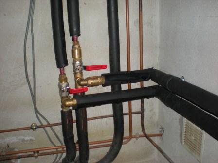

Image Jonction PAC (à droite), chaudière (en haut).
