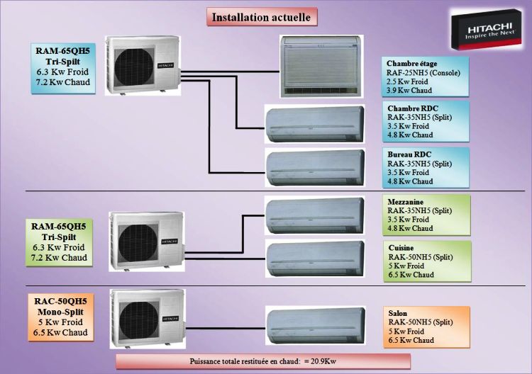

voici mon installation.
- Loft de 250m², hauteur sous plafond 5m.
- Tout électrique.
- Abonnement EDF 6kW - 30A. HP+HC (HC 22h30-6h30)
- Délesteur 3 voies cascadocyclique (équilibrage auto des temps de délestage). (Seuil 32A)
- E.C.S (Eau Chaude Sanitaire) thermodynamique 526w. Fonctionnement en heures creuses.
- Chauffage Salle de bain: Panneau rayonnant 600watts. Piloté par délesteur.
- Chauffage par P.A.C Air/Air HITACHI x3.
* (PAC 1) Tri-split: 7,2kW (Chaud à +7°C) pour Cuisine + Séjour + Mezzanine
* (PAC 2) Mono-split: 6,5kW (Chaud à +7°C) pour Salon
* (PAC 3) Tri-split (2x Split + 1x Console) : 7,2kW (Chaud à +7°C) pour Chambre 1 + Chambre 2 + Bureau.
Pilotage et gestion complète (températures,consos,volets, vélux, alarme) par système domotique.
Voici une présentation du raccordement de l'install.
Je tenterai de vous faire quelques photos des unités.
