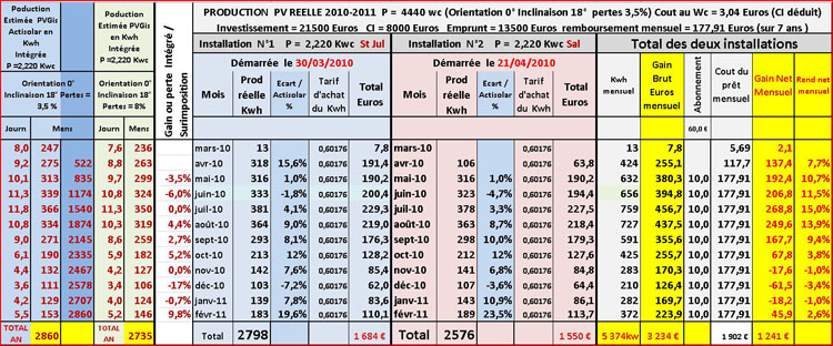

Dés le CI est encaissé (20 Août 2010), les installations sont rentables ( en raisonnant sur un encaissement de EDF mensuel et non annuel)
Voir tableau de relevés plus bas.
Ceci dit, il faut raisonner en gain final.
Sous les conditions citées ci-dessous l'installation commence à rapporter au bout de
5 ans, 5 ans et demi.
, ce qui permet de le raccourcir en fonction des rentrées d’argent :
Première rentrée octobre 2010 crédit d’impôt (8000 euros )
Deuxième rentrée avril 2011 : première production, Je compte environ 3100 euros.
Troisième rentrée avril 2012 : deuxième production, Je compte environ 3050 euros.
Quatrième rentrée avril 2013 : troisième production, Je compte environ 2900 euros.
Cinquième rentrée avril 2014 : quatrième production, Je compte environ 2850euros.
Avec une perte de 1% / an du rendement des panneaux
Une revalorisation du Kwh par EDF nulle durant les 20 Ans. ( pessimiste ! peut être ? )
Un changement de l’onduleur une fois sur les 20 ans.
Et une réactualisation du coût de l’abonnement de 2% / an.
ACTISOLAR annonce 2860 Kwh et 3440 euros!!! très optimiste (ils ne comptent pas la perte de rendement des panneaux, l’abonnement compteur et partent sur une base d’une revalorisation du Kwh de 1%/an )
Au vu des premiers Mois de production, les prévisions d' ACTISOLAR se vérifient et même sont dépassées Laughing Laughing Laughing

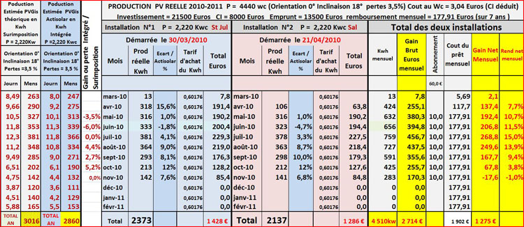

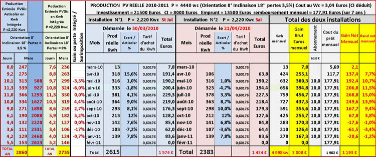

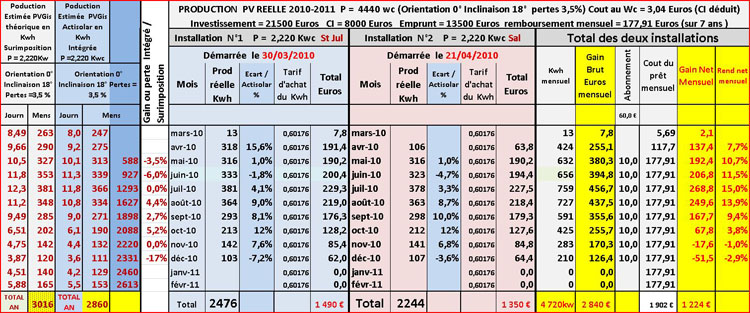

Zoomer pour voir le tableau correctement ( Ctrl + plusieurs fois) Idea
Tableau de production au 31 Août 2010 Mise à jour chaque Mois
