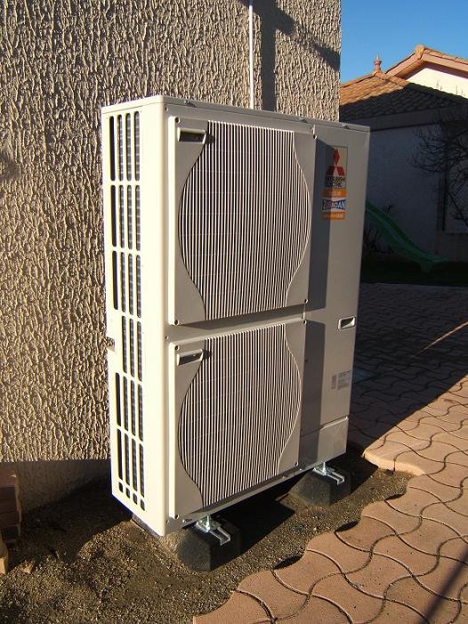

Bonjour, voici l'installation qui date de décembre 2009 mais qui n'a tourné pour l'instant qu'une semaine en décembre (par temps de neige et -7°) puis depuis début mars avec de bonnes gelées (-6°) pour cause de finissage de la cuve de propane.
Je n'ai pour l'instant aucun compteur dédié, mais ça ne saurais tarder et je bidouille un peu les réglages -notamment la loi d'eau- pour dompter la bête.

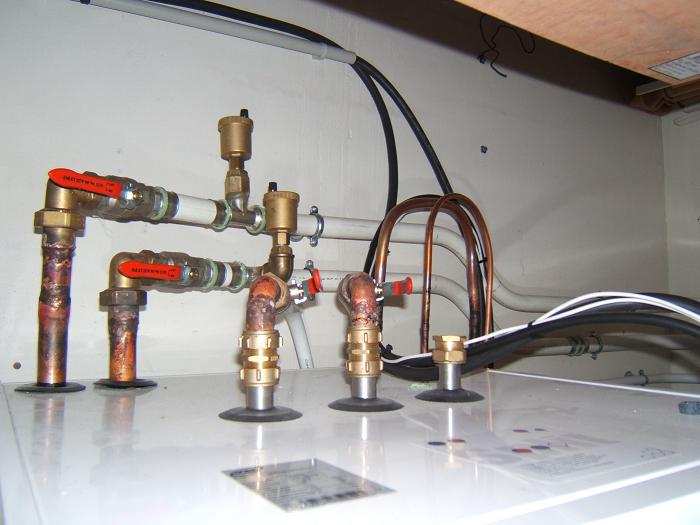

La dérivation pour que l'ancienne chaudière puisse continuer à chauffer et que la PAC puisse à son tour être la pièce maitresse.

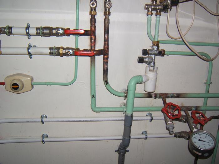

Vue du dessus.

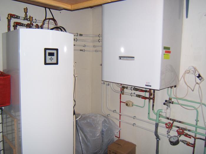

Vue d'ensemble :
Après donc 15j de pleine efficacité, je suis pleinement satisfait de cette machine, les seuls inconvénients étant le réglage pas très "grand public" et le ronron la nuit par -7. (mais ma femme me dit que je tatillonne)Image
