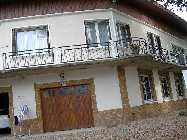

Bonjour , Je me présente lebourguignon j'habite en saone & loire Longitude: 3.773 Latitude: 46.619 Altitude: 275
Je vous présente mon installation :
DESCRIPTION :
Pavillon sur sous sol en bordure de loire année de construction 1964 en parpaing pas d'isolation des murs extérieurs simplement un paroi agglo alvéolé de 5 cm rajouté ce qui donne une épaisseur de mur 25 cm ,surface habitable 98m2 volume
296m3,hauteur moyenne sous plafond 2,83m, cloison intérieur brique de 60mm
recouverte de plâtre , dalle et plafond béton armé , plafond isolé par les combles 20 cm de laine de verre. 8 fenêtres et une baie de 3,20m 4 fenêtres sont en bois avec survitrage verre de 3 mm ( chambres cage escalier sous -sol) étanchéité pas très bonne les autres sont en PVC 4-12-4+ gaz , la baie vitrée est en aluminium de
4-6-4 .Pas de VMC surface chauffée 98 m2 avec type de radiateur fonte "Chappée"

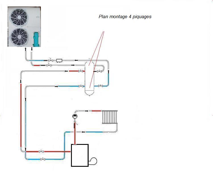

Voici quelques photos de l'installation
Saison 2008 à Mars 2011
Chaudière fuel (conservée en relève) Réglage du P07= - 4 ° C
Pas de ballon tampon uniquement une bouteille de mélange de 80l CIAT .
Volume du circuit : environ 450 Litres.
Cumulus électrique pour ECS de 200 litres. Nombre de radiateurs 12 nombre d'éléments 225 puissance total 22 629W
Mise en service de la PAC octobre 2008 branchement en relève . Mise en place d'un tywatt , abonnement à Direct énergie avec plage HP HC .
