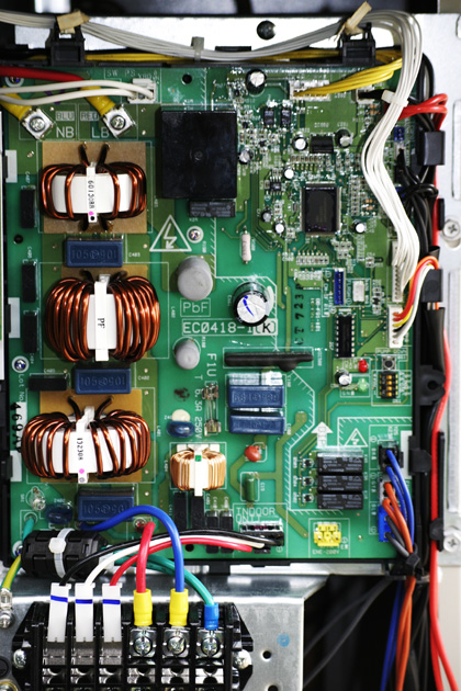

Bonjourdada a écrit :Nous avons ouvert la machine, les leds rouges et vertes sont éteintes. Avez-vous un schéma précis de la carte électronique?
comment arriver à réparer nous même cette panne?
Pour bien préciser les choses en fonctionnement normal :
Dans l'unité externe Daikin sur la carte de commande générale
LED Rouge = éteinte - LED Verte clignotante
Dans le module hydraulique Ajtech
Sur le module de commande
LED Rouge allumée et fixe, si cette LED est clignotante, cela indique un problème de communication Externe/interne
Le Code d'erreur U4 est bien un problème de "communication" entre les modules externes et internes, la communication n'est pas qu'un problème de câblage.
La liaison entre les deux modules se fait par l'intermédiaire d'un câble à 3 fils, connectés aux bornes 1,2 et 3 des 2 modules, le fil 1 intègre 2 contacts de sécurité ( pressostat et débit d'eau ) à vérifier la continuité en priorité, ensuite contrôler la continuité des fils 2 et 3, si ces 3 fils assurent bien la continuité entre les 2 modules, il faudra supputer un problème de carte électronique, si c'est le cas, ce n'est pas réparable en dehors d'un banc de test Daikin, la carte sera à changer par le réparateur.

Concernant la communication UI/UE avez vous vérifier l'état du fusible sur la carte principale indiqué F1U, c'est l'entrée de la commande.dada a écrit :par contre, nous n"avons pas de tension aux bornes 8 & 9 du module ajtech, que cela signifie-t-il?
Les bornes 8/9 sont la reprise de tension de la vanne 4 voies, lorsque la PAC est en position chaud, la v4v est alimentée et cette tension arrive aux bornes 8/9, cette tension permet de faire monter le relais Hiver/Eté.
Si ce relais n'est pas "monté", le pilotage de la PAC se fait par le thermostat normalement utiliser pour le rafraichissement. Curieux, mais il y déjà eu des cas semblables, la notice installateur n'est pas très claire à ce sujet.

oui, la résistance du fusible F1u est quasi nulle, il semble en parfait état de marche visuellement
sur la carte inverter, l'autre fusible (soudé) a une résistance (équivalente) non nulle (variable: en fonction des charges des condensateurs?)
la procédure de diagnostic du manuel d'entretien daikin associée à la panne U4 nous emmène à une malfonction de l'alimentation ou de la carte unité extérieur (mauvais pronostic...)

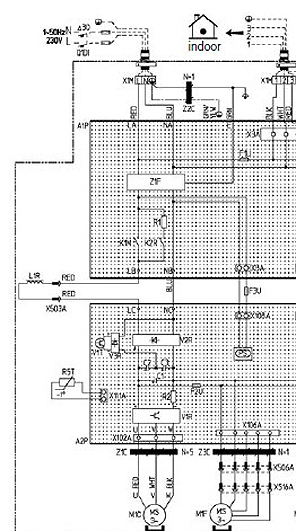

Après mesure avec l'appareil sous tension, nous avons le 230V au niveau des bornes d'arrivée NA et LA, mais plus au niveau des sorties NB et LB du composant Z1F (noise filter avec absorbeur de surtension à 3 étages). La perte de tension se produit au niveau du 3ème étage.
Par contre, au niveau du connecteur X8A (alim vers la carte inverter?) on a bien les 230V et le fusible F3U est OK.
Donc serait-ce un pb sur le 3ème étage du Z1F survenu à la suite d'une éventuelle surtension lors de la coupure électrique EDF que l'on a eue vendredi???

Bonsoirdada a écrit :Après mesure avec l'appareil sous tension, nous avons le 230V au niveau des bornes d'arrivée NA et LA, mais plus au niveau des sorties NB et LB du composant Z1F (noise filter avec absorbeur de surtension à 3 étages). La perte de tension se produit au niveau du 3ème étage.
Attention sur les groupes RZQ100/125, les sorties NB/LB sont sous la dépendance des relais K1N et K2R qui peuvent ne pas être fermés sur différentes séquences de fonctionnement.
La diode verte AJTECH, se trouve à l'intérieur du module hydraulique sur la carte de régulation Daikin.
