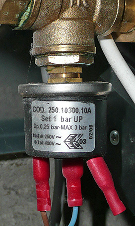

à la remise en marche de notre pac suite au changement du moteur ventilateur bas, nous avons mis la température de consigne de chauffage à 17°C car dehors il fait froid (1°C) et l'intérieur est à 14.5°C, ce vers les 20h... pression ajtech à 2
Vers les 23h30, bruit suspect au niveau de l'ajtech....... pression à 2.1, vase d'expansion vide
est-ce normal que celui-ci soit vide (sonne creux) lors du fonctionnement de notre pac?
nous avons descendu la pression à 1.9...
quelle est la pression optimale de fonctionnement?
que s'est-il passé selon vous?
la mise en fonction sur la notice ajtech n'est pas très claire...
dans l'attente de vos réponses
bruit suspect niveau ajtech / daikin rzq100

Bonjourdada a écrit : Vers les 23h30, bruit suspect au niveau de l'ajtech....... pression à 2.1, vase d'expansion vide
est-ce normal que celui-ci soit vide (sonne creux) lors du fonctionnement de notre pac? nous avons descendu la pression à 1.9...
Le vase d'expansion est en partie vide puisqu'il contient une membrane qui sépare l'eau de l'air en pression. La pression de service doit être minimum de 1 bar à 2 bars max donc 1,5 bars sera une bonne moyenne. Quel était le bruit suspect ??

bruit suspect
le bruit correspondait à un crépitement, sorte de glace pilée qui tombe en pluie...
ce bruit s'est produit en mode dégivrage...
est-ce grave d'avoir la pression qui est montée à 2.1?
merci pour votre avis
