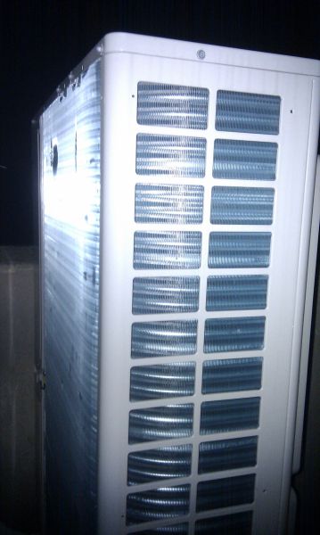

nouveau possesseur d'un Daikin Alterma HT, je suis confronté à plusieurs problèmes : bruit lorsque le module extérieur est givré, température parfois très dure à atteindre.
le module extérieur d'habitude silencieux par des températures supérieures à zéro devient bruyant lorsque celles-ci descendent.
lorsque le module extérieur est bien dégivré, il est très silencieux.

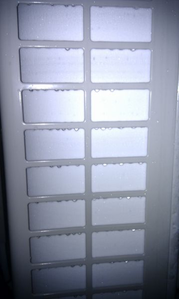

au bout d'une vingtaine de minutes, le givre a recouvert la totalité du dos de l'appareil.
entre-temps, la vitesse de rotation des hélices a augmenté pour atteindre son maximum.
l'air ne passe plus du tout par l'échangeur, mais au lieu de dégivrer, la pac s'entête à faire tourner, ne produit plus de chaleur (le thermostat stagne, au mieux).
les vibrations sont telles qu'à ces moments là, à une dizaine de mètre, dans l'habitation, stores baissés et fenêtre fermée, on a l'impression d'avoir un train dans la maison.
l'obstination de la pac à faire tourner plutôt qu'à dégivrer beaucoup plus tôt peut durer plus de trois quart d'heures, avec en plus une température qui ne grimpe pas.
il y a deux jours, il a fallu près de quatre heures pour passer de 19 à 20 degrés.
parfois tout se passe bien, surtout lorsque les températures extérieures sont positives.
mardi dernier, la pac a refusé de dégivrer de toute la matinée, ma femme était présente pour le constater.
le problème c'est que ces problèmes surviennent bien sur la nuit, les températures étant plus basses.
bien évidement, j'habite dans une maison avec mitoyenneté (un seul voisin, avec lequel je ne m'entends pas).
je n'avais bien sur pas envisagé l'achat de la pac pour me venger de mon voisin, j'ai bien assez de problèmes avec lui comme cela.
cela fait à présent plus de trois semaines que je ne dors quasiment plus, étant réveillé par les vibrations, et étant obligé de couper la pac à ce moment là, 3 à quatre fois par nuit.
généralement, je baisse la température ambiante d'un degré, cela suffit à l'arrêter temporairement.
mais ces dernièrs jours, j'ai constaté qu'elle ne s'arrêtait plus, même avec le bouton marche/ arrêt sur le thermostat daikin filaire.
je suis en loi d'eau, avec tous les paramètres par défaut.
j'ai juste désactivé le mode "réduit de nuit" car trop froid, le matin c'est très dur d'atteindre à nouveau les degrés perdus, d'autant que j'ai déjà deux degrés d'écart entre l'affichage du thermostat et la température relevée par plusieurs thermomètres dans la pièce.
le dégivrage, lorsqu'il survient, est parfait : plus de givre du tout, tout a coulé sous la pac.

Probablement un problème de sonde pour que ça dure si longtemps sans dégivrage.

Pour ce qui est de l'attitude de ton installateur, je ne peut que t'inviter à faire au plus vite comme conseillé par Fredoche.
Pour ton problème de givre, les causes peuvent être multiples et aller d'un problème de réglage à une panne.
je viens d'aller voir ton blog, et le positionnement de ta PAC ne semble pas problématique, même si la distance entre l'arrière du l'UE et le mur n'est pas optimum. Peux-tu nous préciser la distance que a à ce niveau?
ce qui m'inquiète le plus, c'est cela :
Il faut savoir que les cycles de dégivrages chez Daikin sont au minimum espacés de 25 minutes.
Première des choses, il te faut déterminer si tu as des dégivrages. Pour le savoir, c'est très simple, en pleine chauffe, la PAC s'arrête on entend des bruits de vannes dans le module intérieur puis elle repart, mais l'eau ne circule plus dans les radiateurs. Le dégivrage commence. Sur la télécommande Daikin, on voit alors la T° de départ d'eau baisser. Le dégivrage dure 7 minutes, puis la PAC s'arrête, bruit de vannes, et redémarre. Le cycle de chauffe repart. si tu as la télé-info, les arrêts/démarrage en un laps de temps court se repèrent facilement.
dis nous si les dégivrages fonctionnent, et quel est l'état de l'UE juste après un dégivrage. des photos avant et après dégivrage seraient encore mieux.
Ensuite, un des facteurs qui favorise la présence importante de givre est une utilisation à 100%, voir plus de la PAC. Donne nous des infos sur tes déperditions, la puissance de ta PAC, le type de radiateur et leur puissance.
Ensuite il faut vérifier si ta loi d'eau est bien réglée. Tu dis fonctionner sur les paramètres par de loi d'eau par défaut. est-ce que ton thermostat de la télécommande est activé?
Si oui, est-ce qu'il coupe fréquemment la PAC ou uniquement de manière exceptionnelle?
Lorsque ta PAC n'est pas givrée, est-ce que la T° ambiante souhaitée dans la maison est atteinte, facilement dépassée (et le thermostat coupe la PAC) ou jamais atteinte?
Donne nous tes paramètres de loi d'eau : paramètres 3-00 à 3-03
Voila pour les premiers éléments qui permettront de faire un état des lieux.

Bonjour aurélien,
je me permets d'apporter ma petite contribution, je suis allé voire ton site internet.
La première chose qui m’a beaucoup surpris concerne l’implantation de ta PAC.
Ton installateur ne t’a pas proposé une installation sur silent block pvc sur dalle béton désolidarisée de ta maison.
Je dis cela car tu n’aurais plus de vibration transmise par le groupe extérieur de ta PAC sur la maison.
Ce qui réglerait une partie des problèmes avec tes voisins.

Tout d'abord, merci pour vos réponses.
Je vais essayer de répondre point par point, dans la mesure de mes connaissances...
Pour le module extérieur de la pompe à chaleur : le dos est placé à 20 cm du mur.
Sur le coté droit, le mur est à 25 cm.
Pour le problème de givre, le module extérieur dégivre, mais quand il veut bien.
Le problème c'est que le dégivrage met parfois trois quart d'heures avant de daigner s'enclencher, parfois ca parait raisonnable.
Il semble que cela tienne aux températures et humidité ambiantes.
Quand le dégivrage survient, il se déroule normalement comme tu le décris.
Le module extérieur s'arrête, le cycle s'inverse, on entend bien le gaz s'échanger entre les deux modules avec un bruit particulier genre "pschouit", puis le givre s'en va sous forme d'eau sous le module extérieur.
Le temps mis pour le faire est de l'ordre de 7 à 10 minutes comme tu l'indiques.
Une fois cette opération finie, il ne reste rien du givre, on voit bien les ailettes.
Le module intérieur est de référence : EKHBRD016AAV1
et le module extérieur : ERSQ016AAV1
C'est du 16kW monophasé
Le thermostat est un Daikin BRC21A51

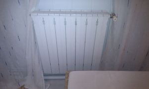

Pour les radiateurs :
A l'étage du logement principal, 4 radiateurs identiques de 56cm x 67cm x 10cm, dont 3 équipés de robinets thermostatiques (les 3 chambres)
Le couloir et la cuisine : 2 radiateurs identiques de 64cm x 67cm x 10 cm
La salle et le salon :
Salle : 56cm x 67cm x 10cm
Salon : 88cm x 67cm x 10cm
La dépendance :
Cuisine : 56cm x 67cm x 10cm
Salle de bain : 45cm x 90cm x 6cm
Salle : 39cm x 100cm x 10cm
Chambre : 45cm x 75cm x 10cm
Le thermostat est activé, réglé sur loi d'eau en automatique (je règle la température désirée de la pièce, pas la température de l'eau).
Si je demande 20°C, le thermostat met en route la PAC à 19,5°C et l'arrête à 20,5°C
La chauffe prend un temps variable en fonction de la température extérieure.
Par -2°C extérieur, la PAC va avoir du mal à monter et le module extérieur rapidement tourner à plein régime (au bout d'1/2 heure, quand elle est givrée, la température sera passée de 19,5 à 20).
A ce moment la température va stagner voire baisser, et il faudra à 4h du matin entre 1/2 heure et 3/4 d'heures avant qu'elle veuille bien dégivrer.
Une fois le dégivrage bien fait, la température va remonter, en ayant perdu 1/2 degré au passage, et ainsi de suite : en clair la température a un peu de mal à être atteinte.
Le problème c'est que c'est difficile à dire, le bruit est tel que je suis obligé de couper avant...
Quand les cycles sont normaux (2 ou 3 ° extérieur), elle ne givre pas et je ne l'entends pas, et les températures sont atteintes facilement.
Il arrive en pleine après midi, par 5 à 7 ° extérieur que la température ne soit jamais atteinte non plus : il y a eu plusieurs fois des cycles très longs de près de 4 heures de marche en continu où je demandais 20°C et où la pac tournait en maintenant 19,5°C en consommant 2000Wh au compteur, je l'arrête généralement ça consomme pour rien, non ?
Les paramètres de ma loi d'eau sont ceux par défaut :
3.00 : -10
3.01 : 15
3.02 : 70
3.03 : 45

Je rejoins tous les avis précédents, démarches juridiques à mettre en place au plus vite.
Ensuite, Vérification de la charge en fluide frigo, si Denis est encore salarié ça serait bien qu'il vienne te le faire, le cas échéant il est peut être possible de trouver un arrangement avec lui <sic>
L'idée de la dalle désolidarisée est bonne, on en a déjà parlé : 1/2 journée de main d'oeuvre, necessité de surélever le groupe de 15 cms + Silent Blocks + fixation des pieds à la dalle pr éviter la chute en cas de tempête ...
Concernant les dégivrages, la daikin HT est totalement automatisée et rien n'est parametrable par le biais de la régul, à ma connaissance.
Je te souhaite que tout rentre en ordre ds les meilleurs délais.

Avec cette PAC HT le régime d'eau est de 70°C ??
Est ce que ces chiffres sont corrects ?? si oui, la puissance émetteurs est de 7,3 kW thermique, si non, faire les corrections pour refaire le calcul.

Effectivement, je confirme que pour une T° d'eau de 65°, ta PAC fournira une puissance de 12,7KW à -7°. Donc à -7 elle est déjà sous-dimensionnée.
Ceci peut expliquer ton problème de givre excessif.
2 solutions : ajouter une résistance électrique sur la PAC ou améliorer l'isolation et ainsi baisser les déperditions de ta maison. 2ème solution est meilleure car tu feras aussi des économies d'énergie.

Concernant tes dégivrages, il y a bien dégivrages. Maintenant il semble qu'ils ne se fassent pas toujours au moment opportun. Difficile de dire s'il y a défaillance ou pas à ce stade, surtout que ce qui me gène c'est la rapidité avec laquelle le givre apparait chez toi. Mais le sous-dimensionnement de ta PAC est une cause plus que probable de ton problème de givre. Donc je pense qu'il faut traiter le problème d'apparition du givre plutôt que le dégivrage.

aussi, je récapitule pour les radiateurs :
Radiateurs maison :
Couloir + cuisine + salle : 56x67x10
Salon : 88x67x10
Chambres (3 robinets thermostatiques réglés correctement) + salle de bain : 56x67x10
Radiateurs dépendance (4 thermostatiques ouverts à fond)
Cuisine : 56x67x10
Salle de bain : 45x90x6
Salle : 39x100x10
Chambre : 45x75x10
pour les matériaux, cela m'a paru conforme à l'existant.
je ne sais pas comment calculer la puissance, vous avez un outil, un algorithme, une grille de valeurs ?
Il y a des différences au niveau des dimensions que tu as rappelé, je ne sais pas dans quelle mesure cela change ton calcul.ummolae a écrit :Est ce que ces chiffres sont corrects ?? si oui, la puissance émetteurs est de 7,3 kW thermique, si non, faire les corrections pour refaire le calcul.

Pourquoi le givre s'accumule-t-il en 15~20 minutes ?
Pour la durée de dégivrage, j'ai bien observée aujourd'hui :
le thermostat est réglé sur 20°, la pac a chauffé jusque 20,5° puis s'est arrêtée.
elle était givrée, mais en raison de l'arrêt n'a pas effectué son dégivrage.
j'ai attendu qu'elle redémarre à 19,4°
la température de retour n'excédait pas 15~20°, aussi comme elle était givrée elle a eu beaucoup de mal à monter la température pour le dégivrage.
elle a donc tourné givrée pendant près d'1/2 heure avant d'effectuer son dégivrage.
après le dégivrage, j'ai changé la température au thermostat à 21°.
elle fonctionne en silence pendant 10~15 minutes.
le givre revenant au fur et à mesure la pac extérieure tourne plus vite et le bruit augmente.
par la suite, comme la température n'est pas atteinte avant plusieurs cycles, les durées de dégivrage sont plus normales.
le bruit est, une fois givrée, très fort mais ne dure plus 1/2 heure, juste 10 minutes.
c'est déjà mieux, mais je préfèrerai qu'elle soit silencieuse tout le temps...
