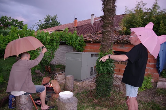

BONJOUR
je vais vous faire la presentation de mon installation, présentation inspiré de celle du moderateur (autant se mettre bien avec lui)
PRESENTATION DE LA PAC
PAC DIMPLEX AIR/EAU LA 18 PS Triphasé 15.8kw à +7°(w35) cop 3,3; 10.6 kw à -7°(w35) cop 2,6; mono compresseurs,température max 65°, débit théorique de l'eau : 1.6 m3/h
Ballon tampon Dimplex de 200 litres
Régulation WPM 2004 plus
image prospectus Dimplex
SITUATION
Maison de village datant d'au moins 1750 avec un etage
situé dans le Gers
Exposition Sud/Sud-Ouest
Surface habitable 180m2 hauteur plafond entre 2.3m a 2.6m
Construction en brique de terre crue , epaisseur mur de 60 a 80 cm
Isolation mur : aucune
Isolation comble: 10cm polystyrene extrudé +20cm laine de verre
fenetre ALU double vitrage ancienne (donc avec pont thermique)
VMC double flux
Point de bivalence vers 7°/8°
INSTALLATION EXISTANTE
Chaudière gaz murale production chauffage + eau sanitaire
9 radiateursfonte alu, 8 têtes thermostatiques
Cheminée pour le plaisir
Conso bois:1 a 2 stères
INSTALLATION PAC
Mise en service nov 2005
PAC en remplacement de la chaudiere
ECS par un ballon de 300l alimenté en triphasé en heure creuse
