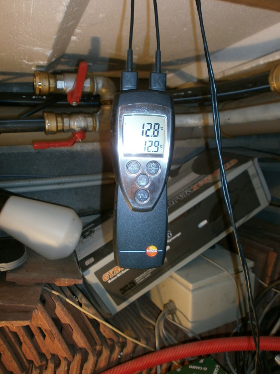

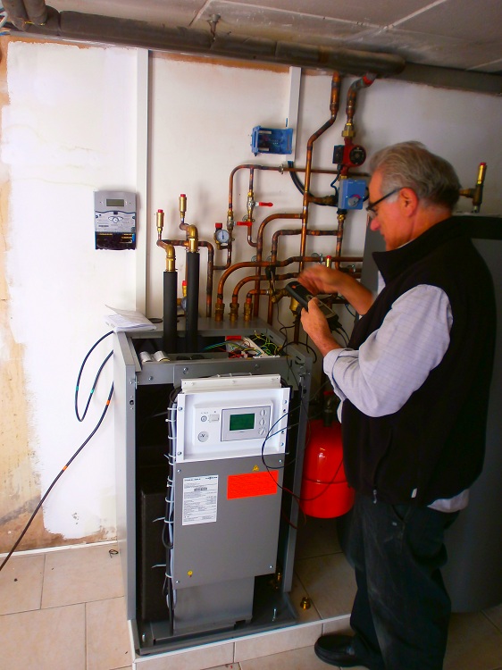

l'installation de cette pac est faite sur nappe. la région y est particulièrement favorable le puits existait depuis de nombreuses années. la température y est particulièrement favorable. 12,8 à 12,9 en sortie de forage.

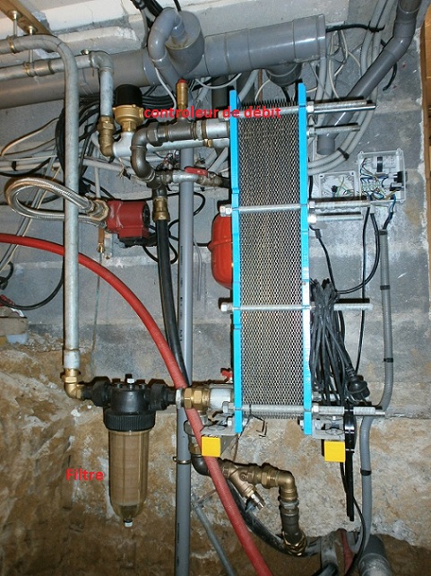

l'eau n'ayant pas les caractéristiques physicochimiques idéales, un échangeur intermédiaire y est installé avec un filtre entre la pompe de forage et l'échangeur.
La vanne mélangeuse pour le pc a aussi sa régulation idépendante.
Pot
Il y a aussi un controleur de débit.

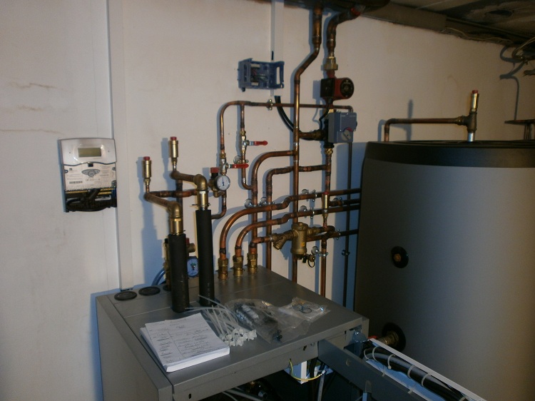

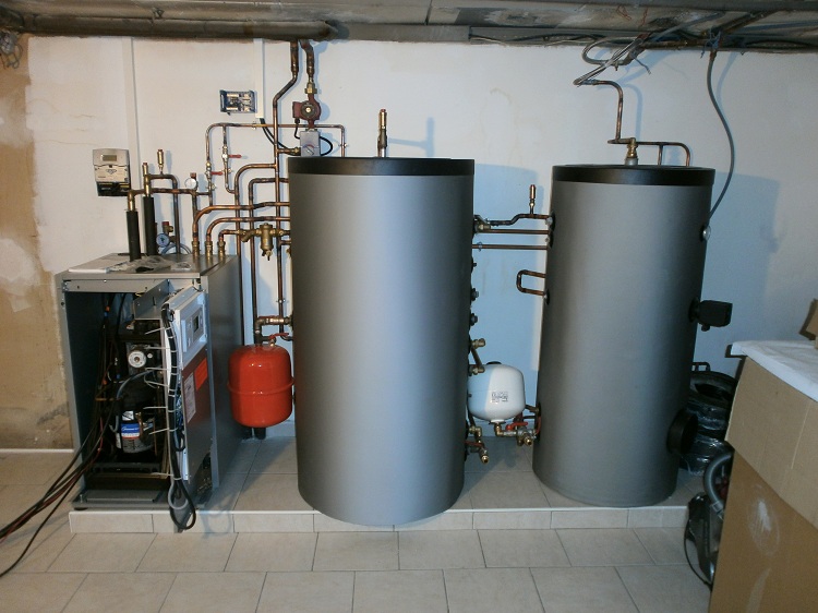

La pac est une Vitocal 200 BWP 106 monophasé.
Elle a une puissance de 6,4 kW EN 14511, 0/35°C, ΔT 5 K cette pac étant utiliser sur nappe la puissance à 10/35 °C est de l'ordre de 7,6.

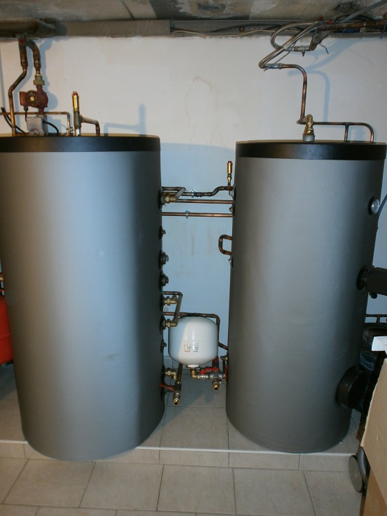

l'installation comprend dans un premier temps un ballon tampon 300L ainsi qu'un ballon ECS de 300l. un circuit radiateur ainsi qu'un plancher chauffant avec une vanne mélangeuse.
L'installation est prévu pour fonctionner avec une installation solaire la régulation solaire sera indépandante. D'autre part la pac comme le solaire auront pour mission le chauffage de la piscine via un échangeur à plaques.
la régulation solaire est une Deltasol E de chez TWL.
La vanne mélangeuse du PC a aussi sa régulation indépendante.
un pot à boues et un filtre sont sur le retour ballon tampon.
Ballon de gauche est le ballon tampon de 300L avec un serpentin solaire PR0300 de chez TWL
Le ballon de droite est un ballon ECS de 300l double serpentin solaire et pac de chez TWL .
Bon il est temps de faire la mise en route. la température d'entré pac est supérieur à 12°C. C'est parti.![]()
