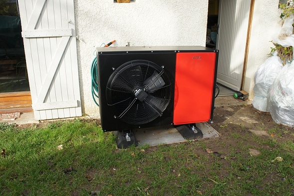

J'habite à Grigny dans l’Essonne, l'altitude est à peut prêt de 50 mètres
les températures en hiver ne dépasse que rarement les -10°C, les températures sont en moyenne sur l'année de 10°C
Ma maison est un pavillon de 140 m2 construit en 1991 avec un G de 1,
J'ai opté pour une pompe à chaleur monobloc Aivia energy, c'est une nouvelle marque qui ma proposé d’être installation témoins sur ma ville.
Mon installation:
Pac Aérothermique 11 kw mono aivia en relève d'une chaudière chaffoteaux 24kw ballon ECS intégré 60 litres.
La pompe à chaleur produit le chauffage toute l'année et la chaudière s'occupe de l'eau chaude.
La pac est une haute températures 65°c qui dois normalement faire du 65°c sans appoint jusqu'à -12°c.
L'installation comprend un pot à boue, clapet anti retour, filtre à tamis, un vase d'expansion de 12 litres, un circulateur wilo pour le circuit de chauffage, support rubber foot anti vibration.
La pompe à chaleur:

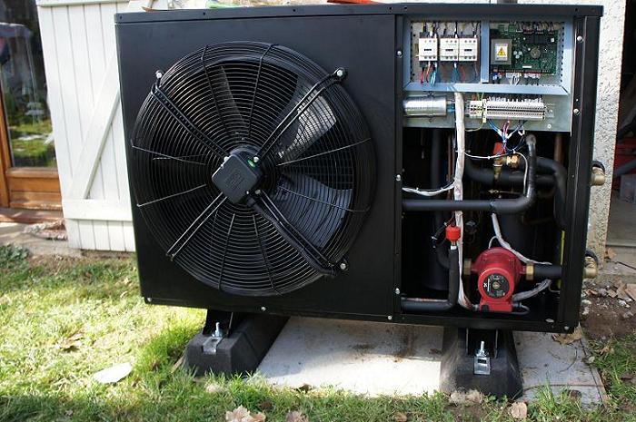

Pompe à chaleur 11 kw monophasé EVI haute température.
Quelques photos de la bête.
Installation pose comprise 11500 euro avec une remise de 15%
maison témoin pour un prix final tous compris de 9775 euro TTC.
Je vous ferai un bilan à la fin de l'hiver sur les performances de ma nouvelle installation et la nette baisse de ma facture de chauffage... lol

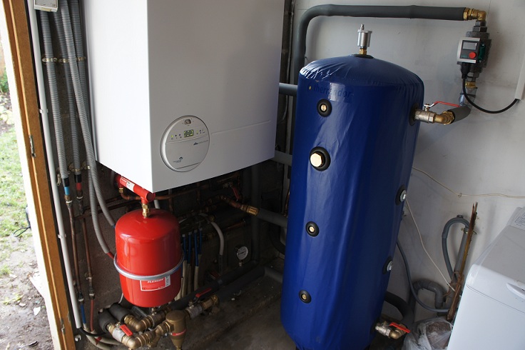

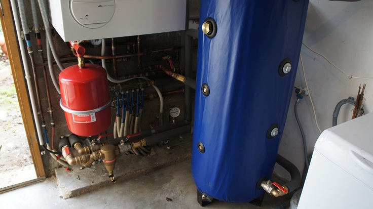

Salut!
Déjà ce serait bien de la mettre en eau (manque plein de bouchons sur le tampon?)
:lol:
Trop jolie la pose avec le manifold :lol: ....sur une monobloc... :roll:
Les toyos me semblent petits,même s'ils ne sont pas soudés....
Bonne suite et reussite!

Sur les photos vous pouvez constatez que l'installation n'est pas terminé, car les photos on été prise durant l'installation.. :D
Je vais en reprendre d'autre maintenant que l’installation est terminé.
En ce qui concerne les tuyaux ce doit être la photo qui donne cette impression..
j'en reposterais ce weekend...

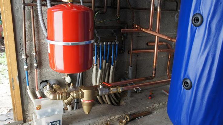

Je vous rajoute quelques photos de l'instal terminé

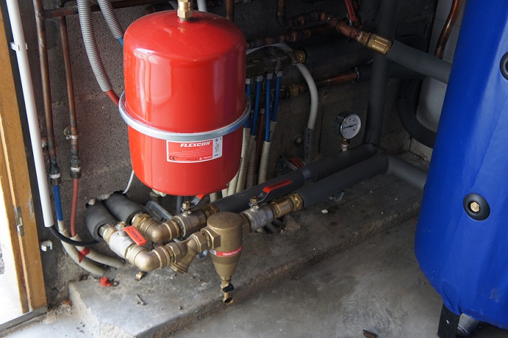

en tous cas, installation soignée... Par contre il te manque un purgeur juste après le circulateur (A mon avis)
:wink:
