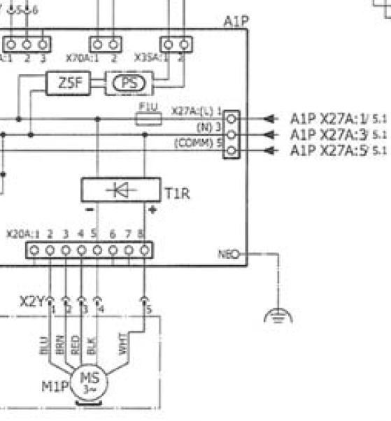

En fait ce qui m'intéresse aujourd'hui c'est de savoir sur quel connecteur de la carte PCB (M1P) est connecté le circulateur. cela me permettra de vérifier si c'est la carte ou le circulateur qui est en panne.

Voici, carte A1P, connecteur X20A...

Merci fab77100. Tu as trouver ces infos dans quelle doc. La doc technique que j'ai et qui est aussi en anglais ne donne pas d'info sur le code défaut A6 et je n'y trouve pas no plus le schéma électrique auquel tu fait référence.
As-tu une photo de carte pour localiser le connecteur X20A?

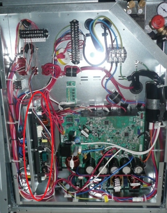

Logiquement, si mes souvenirs sont bons, tu peux sortir le coffret sans quasi rien débrancher, il y aura juste le toron de câbles qui le retiendra. De toute façon, toutes les connectiques sont munies de détrompeurs et les parties mâle/femelles sont de la même couleur.

Si tu peux arriver à identifier un relais de Cde et /ou un fusible (F1U) grille à tout hasard... s'il ne 'sagit que de cela.
La platine A1P est celle sur la gauche qui n'est pas face à toi mais de profil, jai bien vu un fusible dessus mai inaccessible sans démonter la platine.
PS: Normalement sur le dos de la plaque de protection qui couvre les platines tu as quelques schémas de repérage.
