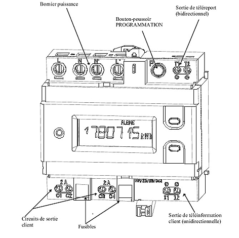

Bonjourminatozo a écrit :Comment savoir si il a la teleinfo mon compteur?? en rentrant dans le menu, il y a pas de traces de teleinfo!
Le compteur a cet allure là, la sortie de téléinformation se trouve en bas à droite, tu ne verras rien sur le menu client, la mise en route de la téléinfo se fait à partir du bouton de programmation qui se trouve sous le cache supérieur.
Je pense que le mieux est d'installer un compteur dédié à acheter sur Ebay pour 30/40€, avec lui tu aura la consommation PAC uniquement et surtout accès à toute la programmation du compteur.
