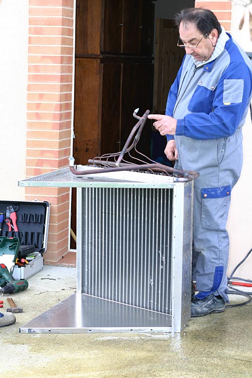

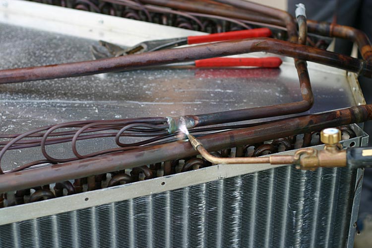

Une Amzair PA28 nous embêtait depuis un bon moment avec d'abord un évaporateur endommagé, qui avait été réparé en urgence par Georges, et qui avait une fâcheuse tendance à givrer de façon excessive et non uniforme, avec des performances réduites. Georges voulant procéder aussi à certaines améliorations, il est venu armé de son chalumeau.

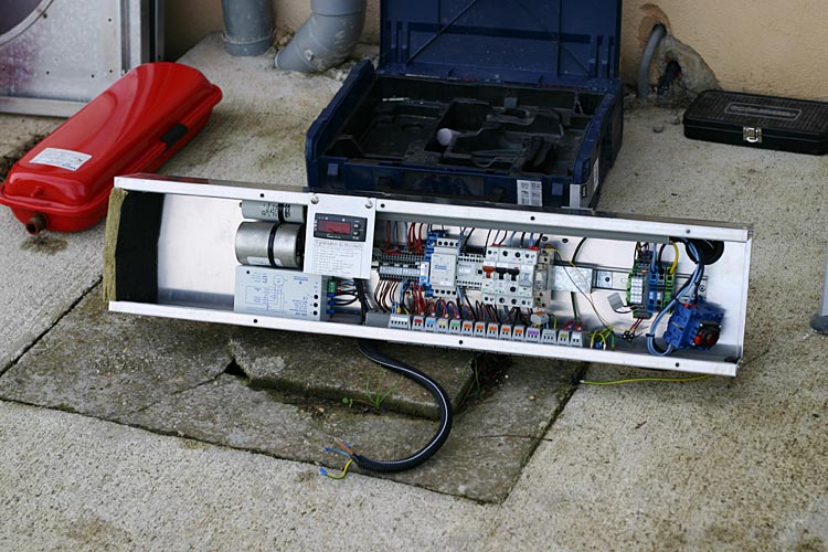

Les Amzair sont des machines faites à partir d'excellents composants, mais très mal agencées, absolument pas prévues pour être dépannées facilement, même si leur schéma est simple, sans électronique ni composant exotique.

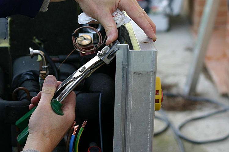

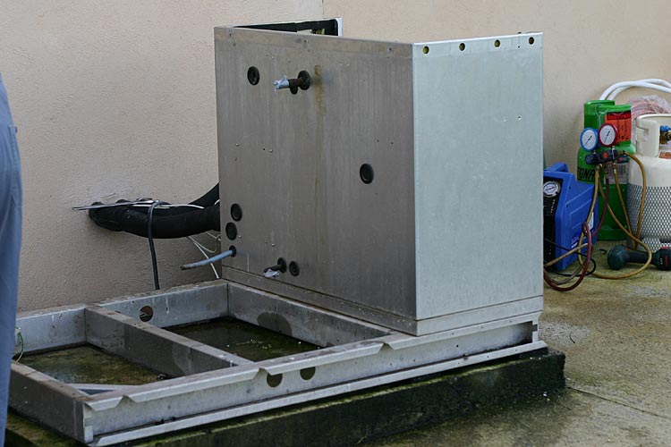

Il faut donc prendre une perceuse et faire sauter beaucoup de rivets, pour accéder correctement aux composants. Enlever la partie supérieure en particulier.
Un coup de grignoteuse pour éviter de se blesser une deuxième fois sur des angles agressifs !
Quelques coups de coupe tube, et la machine a une toute autre allure !

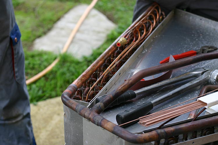

Démontage de l'évaporateur en cause.

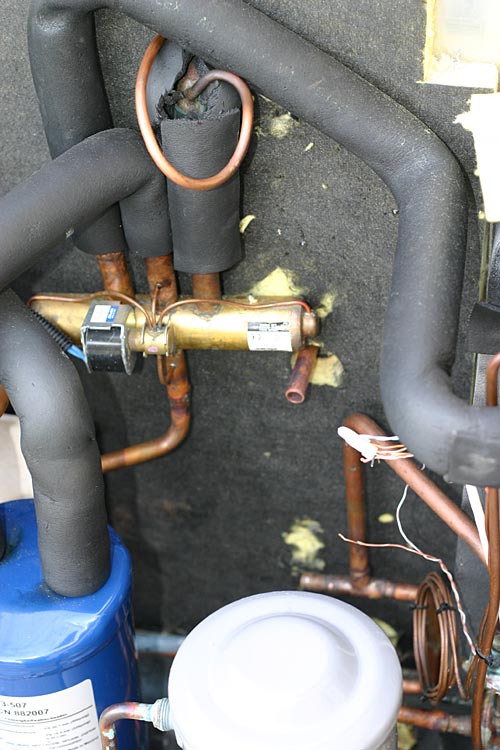

Les distributeurs n'étant pas montés dans le sens optimal, ils vont être remis dans le bons sens. Georges avait signalé cette erreur de conception à Amzair, parmi d'autres. Les machines plus récentes ont subi quelques modifications, sans que l'agencement soit amélioré.

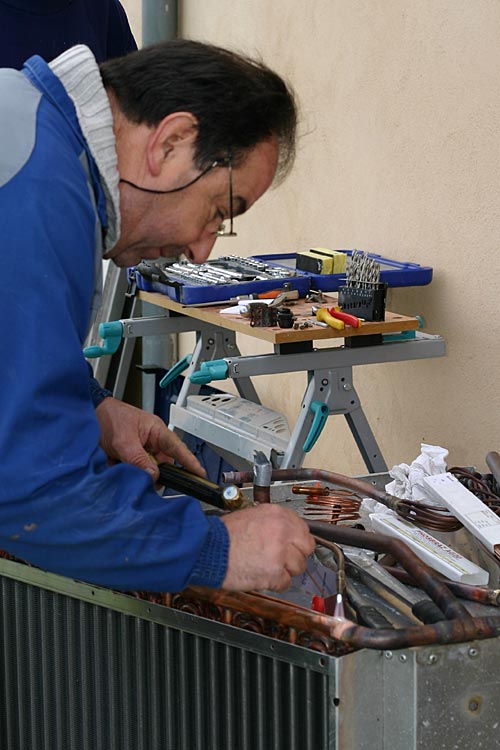

Remontage du nouvel évaporateur.

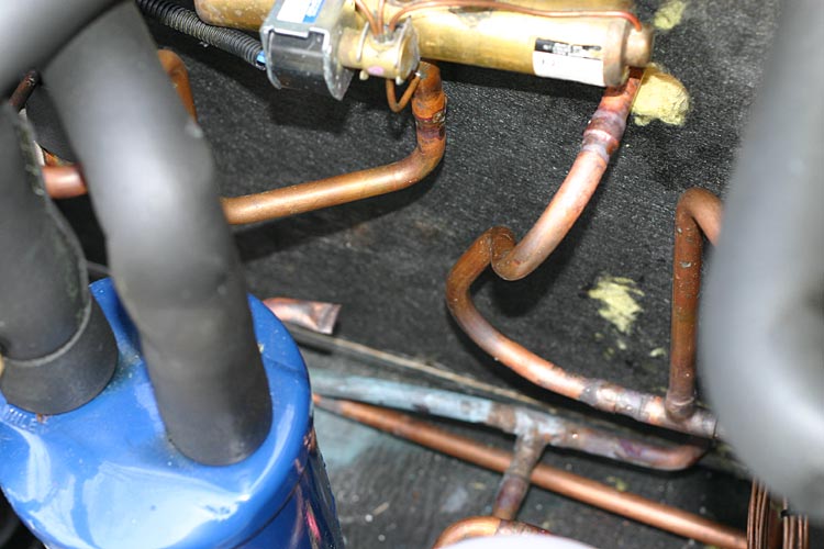

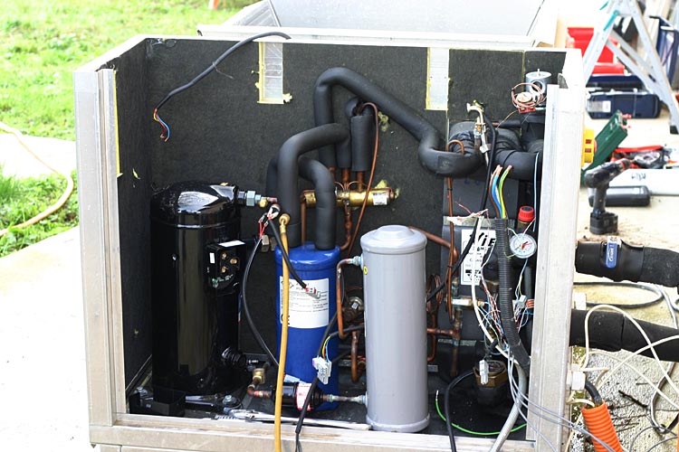

Modification de l'alimentation, qui sera faite par le haut, avec le détendeur de ce côté et non plus dans le compartiment. La disposition et la faible section des tuyaux de l'implantation d'origine sont soupçonnées d'être à l'origine d'une alimentation irrégulière des évaporateurs.

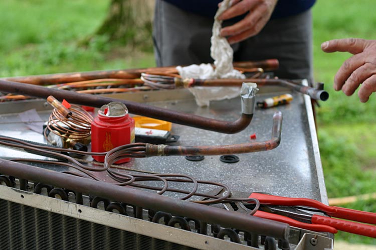

Mise en place de la nouvelle alimentation du détendeur, par un trou percé dans la caisse.
Un peu de créativité en fonction du matériel disponible ! Sur le tuyau pincé se trouvait auparavant le détendeur, qui est passé de l'autre côté.
Et voilà, il ne reste plus qu'à remonter la machine, en ayant sous la main une caisse de rivets !
