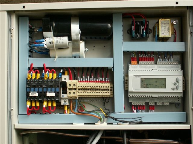

Voici une rapide description d'une installation qui date de début 2009, achetée à Europe Géothermie, installée par Ecoteck (disparu depuis...) dans le 74, à 450 m d'altitude sur un versant sud d'une colline)
La PAC possède deux groupes compresseur+échangeur indépendants ce qui permet d'atteindre les 14 kw restitués tout en restant en 220V monophasé. Les deux groupes démarrent de façon décalée.
Elle possède des manomètres HP/BP visibles de l'extérieur bien pratiques pour la surveillance machine.
Elle est couplée avec un ballon tampon de 300L qui dessert une dizaine de radiateurs acier de grande taille pour pouvoir chauffer correctement les 170 m2 du chalet avec de l'eau à 40/42 °C, ainsi qu'un ballon ECS de 300L .
La température du ballon tampon pilote en tout ou rien la PAC (consigne 40+/- 2 °C). Durée de cycle typique à 5 ° C extérieur: 1heure (30 mn PAC en marche + 30 mn PAC à l'arrêt)
Ayant un contrat EJP, on relève 22 jours par an la PAC par un poêle bois (avec renvoi d'air chaud pulsé dans les pièces éloignées)
Nous avons eu quelques difficultés au démarrage de l'installation:
. Une cassure de capillaire en cuivre (donc fuite de R407)
. Deux condensateur permanents des moteurs de compresseurs ont claqué (cycles trop courts ? depuis , j'ai augmenté l'offset de la température de consigne pour augmenter la durée des cycles, et remplacé par des condensateurs industriels "sérieux")
. Deux nombreuses fuites d'eau glycolée entre PAC et ballons (le choix par l'installateur d'une tuyauterie en PVC chaleur (PVC-C) ne parait pas judicieux, de nombreuses fuites semblent dues à une qualité de tuyaux mal extrudés et aux vibrations PAC mal encaissées par ces tuyaux PVC très rigides...)
A part ça...
A part ça, un des deux compresseur chauffe anormalement (depuis quelques semaines) au point de ne plus être touchable à la main en fin de cycle !!!
Dois-je craindre un claquage prochaine ? Qu'en pensez-vous ?
(par prudence, j'ai baissé provisoirement la consigne du ballon tampon en attendant de comprendre ce qui se passe....)

yl74
Messages : 17
Enregistré le : ven. nov. 27, 2009 6:32 am
Localisation : Haute Savoie
Re: PAC air/eau HITACHI Eolia 14 kW
Message par yl74 »
ummolae a écrit :
yl74 a écrit : A part ça, un des deux compresseurs chauffe anormalement (depuis quelques semaines) au point de ne plus être touchable à la main en fin de cycle !!!
D'après la photo des manos HP/BP des 2 compresseurs, cela donne l'impression de régime semblable ( à controler ), sinon, il faudrait faire une mesure d'intensité sur les 2 compresseurs pour voir s'il n'y a pas de surintensité sur celui qui chauffe, voir la valeur nominal de I sur la plaque signalétique du compresseur .
Dans les moteurs, il y a parfois des spires qui se mettent en court-circuits et provoquent un échauffement anormal, qui se termine par la panne du compresseur.
Merci pour vos réponses
Désolé, la photo des manos date d'avant le problème de chauffage du compresseur
Effectivement, il y a bien un décalage important entre les deux groupes:
Groupe 1: HP=20b BP = 2b (celui qui chauffe anormalement)
Groupe 2: HP=24b BP = 4b
Ce qui pencherai pour le problème de détente suggéré par VincentN ?
Un tel problème de détente peut venir d'où ? Que peut-on y faire ?
Il faut aussi que j'emprunte une pince ampèremétrique pour comparer les ampérages de deux moteurs...

Merci pour ta réponse,
Complément d'information: L'évaporateur correspondant au circuit du compresseur chaud est très inégalement givré (voir photo) ce qui m'a obligé à déplacer la sonde de température déclenchant le dégivrage.Image
Richard 84 a écrit :Pour l'intensité ça ne sert à rien le CP a une pression moindre donc tu auras une intensité inférieur par rapport à celui qui fonctionne mieux, donc pas significatif.
Je pense que la mesure des courants dans chaque compresseur peut donner des renseignements importants sur leur état de santé en fonction des charges de chacun, leur intensité doit être proportionnelle :
On voit que sur le groupe qui chauffe anormalement, les pressions sont inférieures, il y a bien corrélation, il fournit moins de travail et il chauffe plus, il y a un problème sur le compresseur. Quelle est la différence de température entre les deux ?? intensité sur chacun ??
