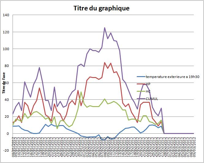

comme tu le dis c'est une autorisation et quand je voix mes consommations électrique je penses quelles l’autorises.
Voir graf.
pour info : le 11/02/12 changement de sens de circulation
le 16/02/12 HEA à 32
le 23/02/12 HEA à 30 et KA6 a -4

il suffit de le mesurer, en ce moment, à 6h du mat il fait autour de -1/-2°C...

- Messages : 459
re,
ces relevés ne donnent pas la conso instantanée, donc n'indique pas si les Résistances étaient alimentées ou non.
tu pourrais aussi remettre le réglage initial (+4°C) et vérifier demain matin (si il gèle tjrs), l'alimentation ou pas des résistances, ça te rassurerait sur ta conso passé, et futur.

je suis déjà rassuré sur mes consos future , car j'ai constaté que avant ma modif de KA6 la consommation était de 6.5kw max . ce matin à 7 H elle était de 3.4kw max .
