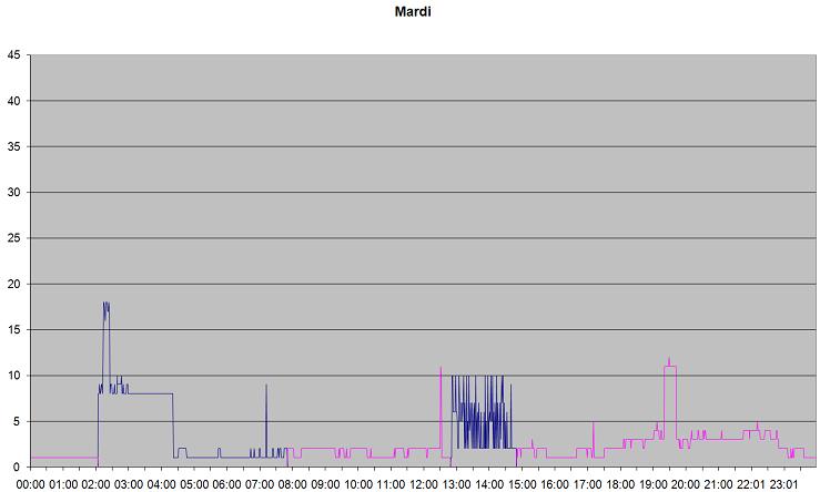

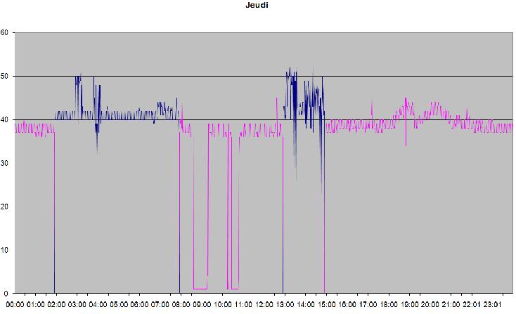

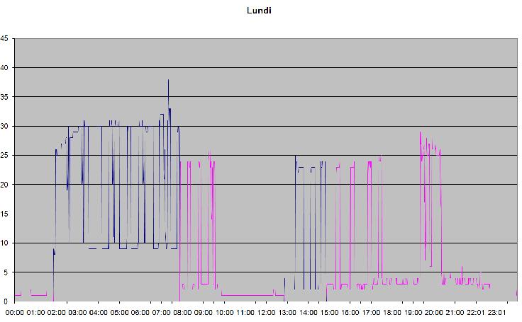

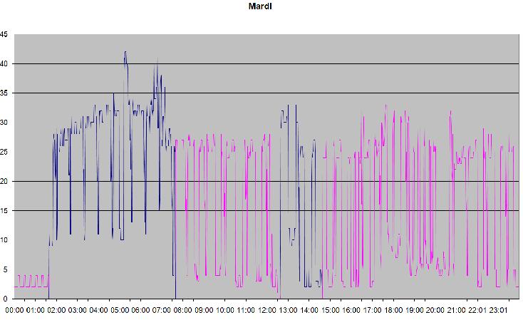

Un adaptateur téléinfo / RS232 via HD31 (que je remercie encore) sur le compteur principal avec une mesure en continue sur un vieux pc portable sous Win2000

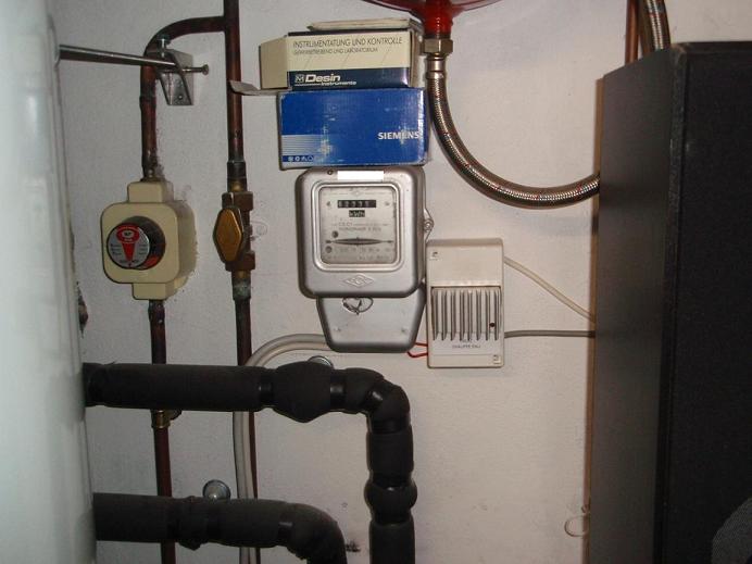

Trois compteurs récupérés par mon bœuf (il bosse chez EDF), un sur la PAC, le second sur les résistances additionnelles et le dernier sur le chauffe eau.
Je tourne actuellement autour de 1600€ par an sur le poste électrique et autour de 200/300€ pour le propane.

Dans la demi-heure avant bascule en HC, j’interdis le démarrage de la PAC, les calories sont alors puisées dans le BT de 200 litres.
Si demande du thermostat d’ambiance, mise en route avec une régulation à loi d’eau. Si aucune demande de chauffe via le thermostat d’ambiance , extinction au bout d’une demi-heure de celle-ci.

Un petit soucie quand même : si il neige fortement, l’évaporateur se met en glace rapidement et les cycles de dégivrage se font à la queue leu leu … il n’y a pas actuellement un contrôle qui m’enclenche automatiquement la relève (celui-ci se fait sur un seuil de température), mais bon, le phénomène ne s’est produit qu’une fois en quatre hivers.

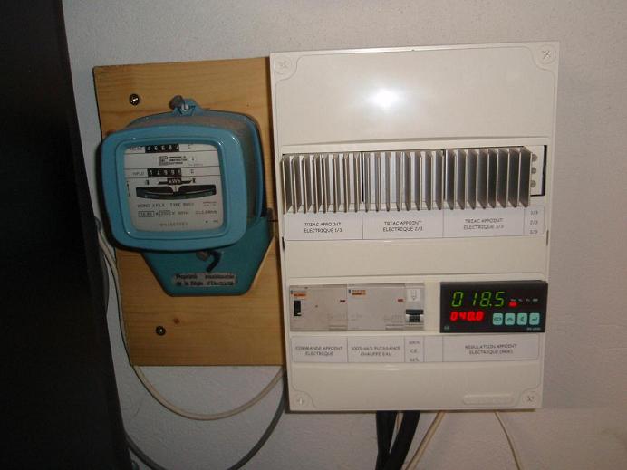

Point particulier, je n’aime pas donner des sous à EDF et du coup, je garde un abonnement électrique assez faible (9kW), mes résistance ne font pourtant pas sauter l’installation.
Ceci grâce à des triacs de puissance qui ne délestent pas les circuits par rapport à la charge, mais elles adaptent la charge pour être au plus près des 45A.
J’ai quatre triacs de ce type, trois sur la résistance additionnelle (puissance de 3x3kW) et une sur le chauffe eau (2200W).
De même, quand les résistances additionnelle sont en service , je limite la puissance du chauffe eau à 66% (une des trois résistances est coupée) pour privilégier la puissance disponible au chauffage.
Quand le compresseur de la PAC est en service, je limite également mes résistances à 3kW.
Et avec tout ça, le disjoncteur ne saute pas !

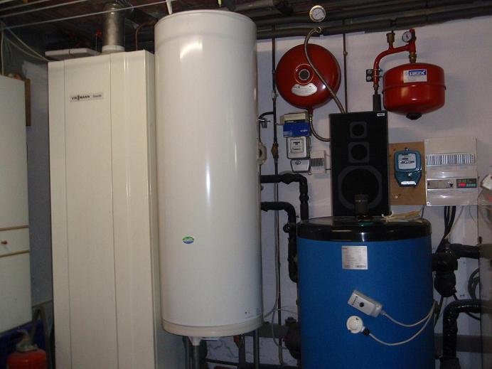

la chaudière gaz / chauffe eau 200l / ballon tampon 200l

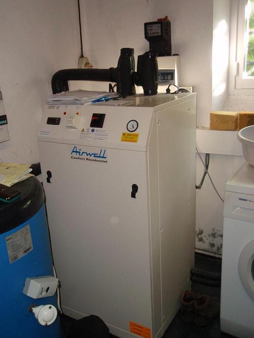

le groupe interne

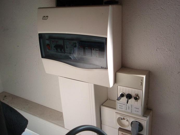

la commande pour donner priorité au gaz ou au résistances

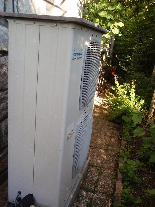

le groupe externe

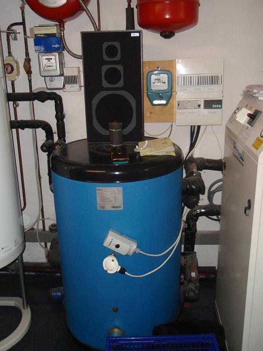

le ballon tampon avec sa résistance , la pt100 et la sécurité
la régulation de l'appoint électrique
