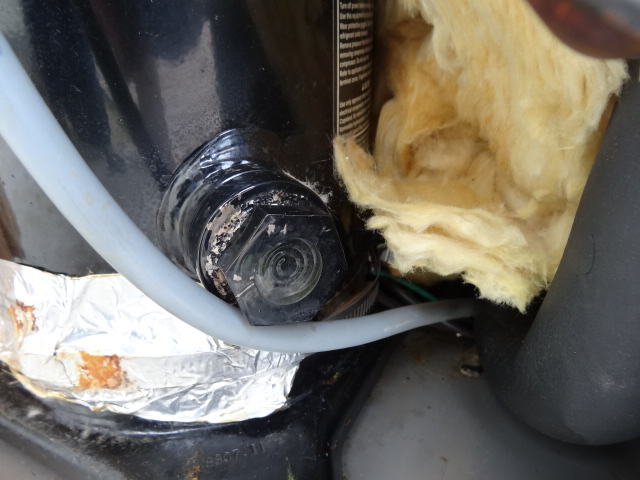

Voilà donc les photos du compresseur et de l'oeilleton de niveau où se situe la fuite. Il en est sorti de l'huile qui a imbibé la laine de verre et du gaz réfrigérant. Ce compresseur est bien de marque COPELAND SCROLL.
Entre temps j'ai eu un premier devis d'un montant d'environ 1500 € pour la fourniture et main d'oeuvre ! Etonnant compte tenu du montant de la pièce seule annoncée par DD (1870 €).
