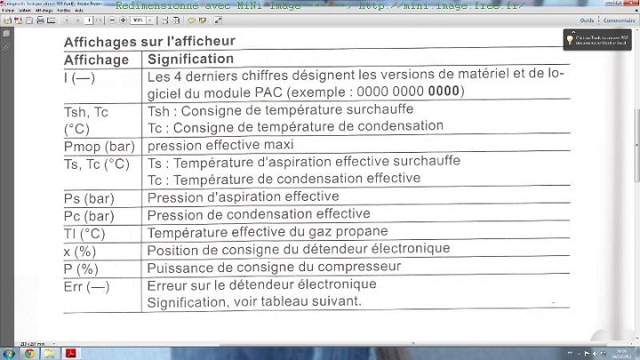

bonjour à tous.Possesseur d 'une pac vitocal 300 A je viens apporter ma contribution à ce post.Trop technique pour moi , je ne peux que mettre un lien vers une vidéo dont vous trouverez ci joint la légende .
J' ai filmé pendant 15 mn les différentes températures " diagnostic froid "affichées sur ma régulation pendant le fonctionnement de celle ci .
Pour infos ma pac fonctionne depuis 30 mn et est en demande c ' est à dire que je demande 23° de consigne alors qu' il ne fait que 21°.Vous pouvez le voir à la fin de la vidéo
lien vers la vidéo : http://www.youtube.com/watch?v=_3kpC-0_Ybo
