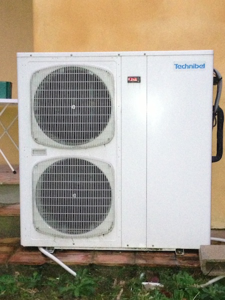

Sinon, au vu de tes photos, ton installateur ne me semble pas si bon que tu ne l'imagine sinon il aurait pensé à surélever ta PAC.
Là, aux premiers frimas, elle va avoir les pieds dans la glace.
