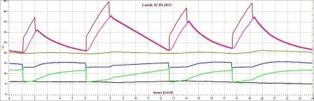

Pour une journée à 5 ° la pac s'est mise en marche 4 fois avec 2 pics à 44°. La nuit (et certains jours de la semaine) il y a un programme d'abaissement de 1°.
